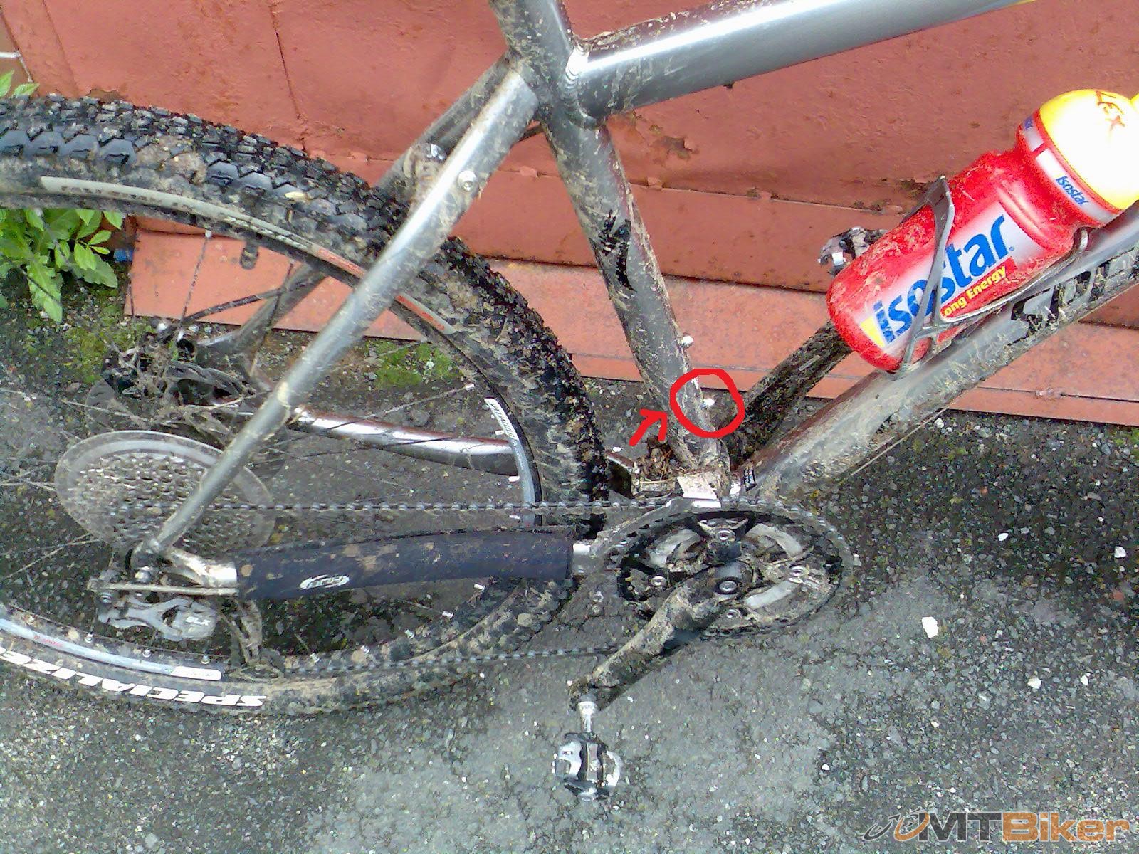

Caute,chcel by som vediet ci mi na moj bike sadne ''top pull'' presmykac(teda myslim ten ktory sa upevnuje vyssie na ram,top pull a bottom pull si stale mylim) ak tam mam srubky na drziak? Ja ten drziak nevyuzivam na nic...a ked tu jednu srubku odstranim,bude sa tam ten presmykac dat nahodit? prikladam foto:
tak v prvom rade, top pull znamená že lanko ide k prešmyku zhora, bottom pull máš ty, lanká ti idú zospodu...
ty si však mal na mysli down-swing (objímka je vyššie ako ramienko), na biku máš top-swing (objímka je nižšie ako ramienko) - jednoznačne najprv vyskúšať a až potom kupovať...môže sa stať že objímka bude presne prechádzať cez to očko v ráme a nemusí to potom dobre držať
no praave to som mal na mysli prave ten top swing/down swing a top pull/bottom pull som si pomylil a kupil som cez net down swing a teras neviem ci to prave cez to ocko nebude prechadzat... no uvidim skusim ci to pojde a ak ne tak budem musiet predat
