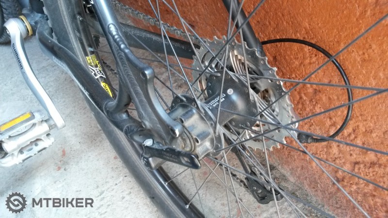

Caute chalani, chcem dat miesto V brzd nejake kotucove, hydraulicke najlepsie...chcem sa spytat, co konkretne potrebujem...okrem kotuca brzd a strmenov...a aku max velkost kotuca mozem dat, a kedy je uz potrebny adapter...Nejazdim extremne zjazdy...skor tak z pezinksej baby cez les a tak...Diky chlapy...pridavam fotky ako to u mna vyzera.
Adapter musis dat tak ci tak.Aj vpredu aj vzadu budes potrebovat IS/PM.Kotuce by Ti mohli stacit aj 160mm.Niesom si isty,ale180mm by mala zvladnut kazda vidla,keby si chcel väcsi.Ale z foto sa mi zda,ze vpredu nemas naboj na kotuc!

Ale má, obidva náboje sú INTL pre 6 ks skrutiek
