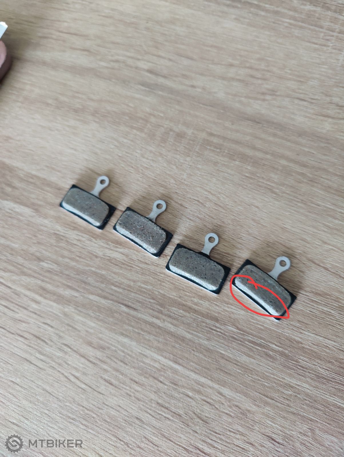

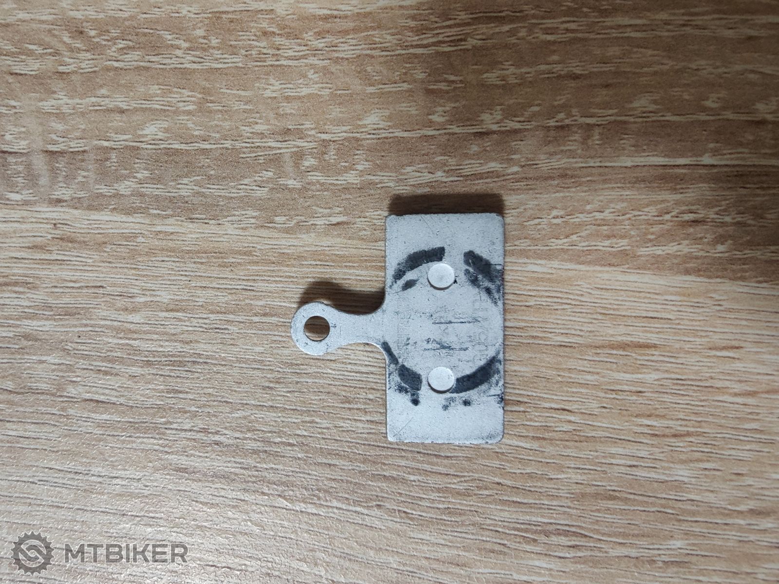

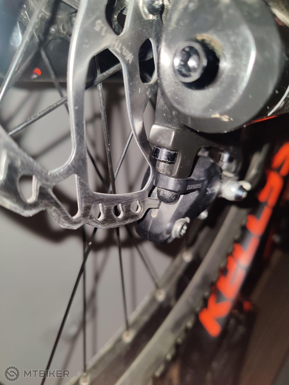

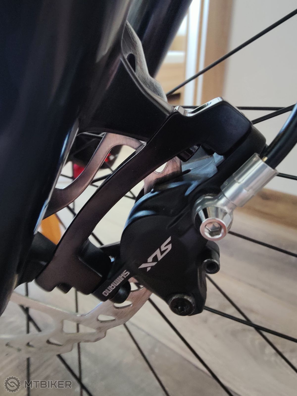

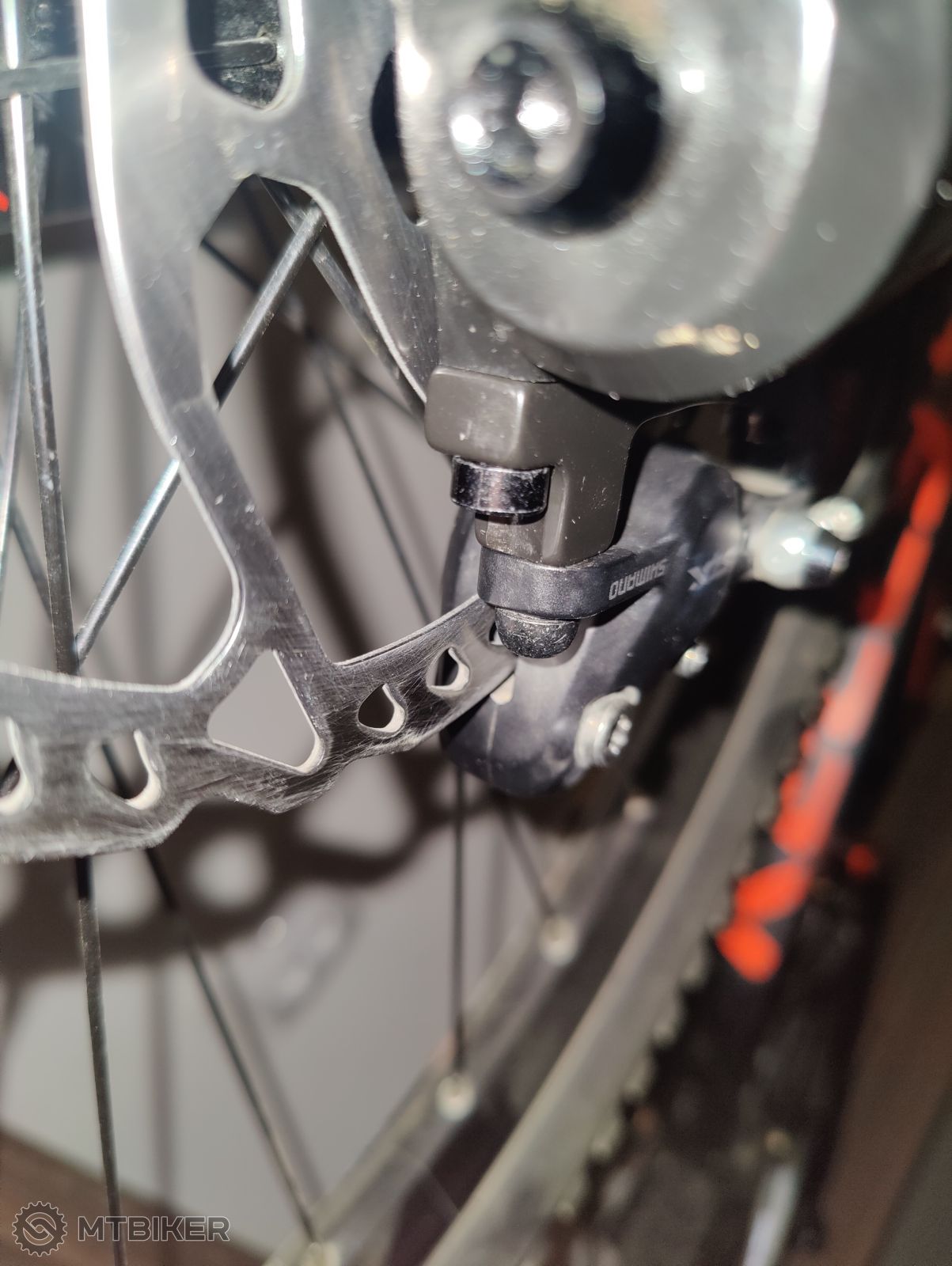

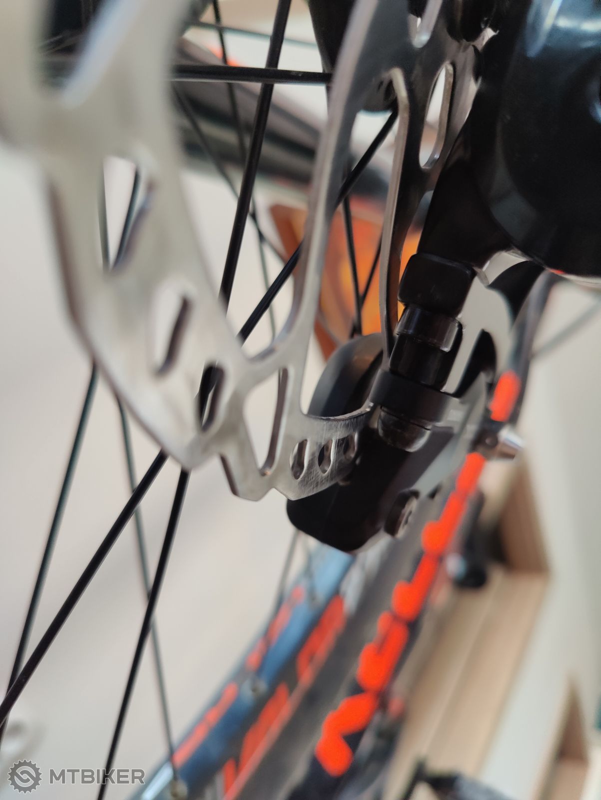

Zdravím mám problém hlavne s prednou brzdou, kotúč je využitý na 75% zvyšok je nedotknutý...(na obrázku je vidno 1cm z kotúča vybrzdenej plochy a zvyšok 0.4cm nič) brzdy mám SLX BR-M7000 2 piestove, a nedávno som to dal do servisu kde mi to chlapík dal zo 180mm na 203mm Shimano RT66 kotúč + G05A doštičky. Chcel som vymeniť tie doštičky za J05A ktoré sú IceTech ale vidím že majú tiež seknutu hranu na konci a to je presne tá časť ktorá nebrzdi a kotúča sa ani nedotkne. Viete mi poradiť ktoré doštičky budú lepšie alebo či je potreba vymeniť adaptér? Adaptér netuším čo je za značku ani model...

Tie hrany su skosene aby slo lepsie nasunut kotuc ked vkladas koleso.
Pozri si ako to vyzera zhora ci je kotuc po okraj dosticiek, ak hej, tak je to OK, ak je kotuc nizsie tak to nie je dobre, mozno este potom mozes skusit ci nie je naopak adapter otoceny.

Pozri si aky mas kotuc a aky mas adapter. Ak mas 203 kotuc, ale adapter na 200, tak je to jasne. Co asi bude tento pripad, 180tka to nebude. Ale v pripade, ze mas 200tku, tak to poriesi podlozka , dve, treba sa s tym pohrat. Aby cca sedela hrana kotuca s dostickami ako na obrazku.
Vidlicu mám rockshox 160mm Yari z výroby tam bol 180mm kotúč na priamu montáž, pozeral som a kotúč je pekne až pri dostickach hore po okraj čiže problém je len dole tá časť.. adaptér som skúšal otáčať nepomohlo to a ani to moc nešlo inak ako je teraz. A k tomu adapteru ešte netuším čo je zač ani model ani označenie ani žiaden text na ňom nieje čo by mi pomohlo. Piesty vyzerajú tiež vpohode skúšal som ich aj namazat ale hýbu sa pekne čiže v strmenoch nebude problém. Podľa doštičky to vyzerá ako ju tlačí ten piest že je možno malá.
Nieco mi tu unika - kotuc je vysuchany na hornej strane, platnicka ma na hornej strane kus ktory sa nedotyka. Nemalo by to znamenat, ze strmen je moc daleko od stredu a treba adapter ktory ho priblizi?
Keby tam bol adapter na 200mm a kotuc bol 203, tam sa bude predsa zachytavat vonkajsia hrana kotuca o strmen aje keby nie, tak by bola vybrzdena cast by prilis blizko stredu, nie?

Ale nieje také zložité si dobre pozrieť čo je napísané na kotúči a podľa toho doladiť adaptér.
