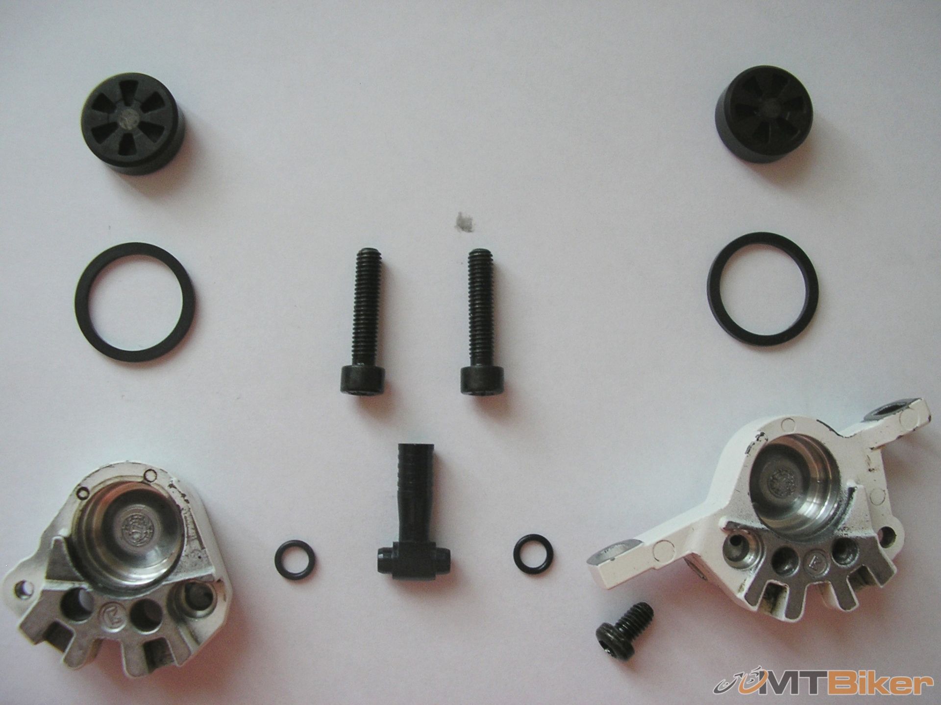

Otázka na samoničiteľov-servismanov, nemáte niekto fotku rozobratého strmeňa od Julií? Hodne by ma zaujal exploded wiew, nikde som to doteraz nevidel..
