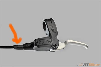

no som si na to posvietil,doslova .nasiel som problem. malilinko kvapaliny som nasiel vid obrazok.je to pri vstupe hadicky k nadrzke. takze asi zima tomu pomohla. . len teraz ci to mam posielat ako reklm... alebo rovno do servisu.lebo ako tu citam tak..... posielat to hore dolu.

2shaman: a nemohlo by to byt nie v brzde ale v hadici povedzme naka mikrodurka ? ked s tym pojdes do servisu skus upriamit pozornost aj na samotnu hadicu ....okrem ineho
obcas staci dotiahnut skrutku co dotlaca hadicu.. pri chlade sa vsetko trochu stahuje...a znova odvzdusnit
je tam vlozka medzi platnickami
