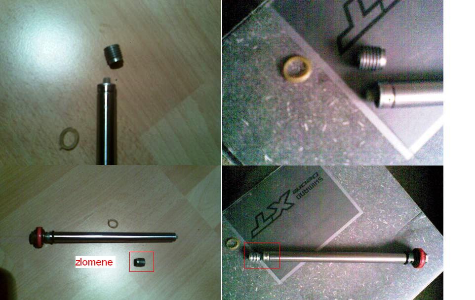

chcel som vas poprosit o radu, ci ste sa niekedy stretli s takymto problemom... mam vidlu manitou skareb super tpc a z pravej nohy na str. utlmu mi zacal vytekat olej, myslel som si (a tiez na radu znamych), ze to bude tesnenie , ale ked som to rozobral nasiel Rebound Damping Assy (SK nazov presne neviem...vid foto ) na dve casti, tzn. cast zavitu, kt. sa chyta k vonkajsim noham bola prelomena... tak teraz neviem, ci sa to da samostatne kupit, al. nejakym sposobom zrepasovat

tuším to máš zlomené ....
opraviť sa to nedá ... aj ked ... zatial nikoho nepoznám, kto vie spraviť vnútorný šesťhran a spätne to nalisovať.
Na čiernom púzdre so závitom a guferom je vyrazené číslo. Také isté číslo treba objednať, lebo aj v priebehu roka sa môžu vyskytovať zmeny.
Priprav sa na slušné finance. Cena sa pohybuje 1500-2500,- podla typu aj ked neviem prečo je to tak. Riešil som konštrukčne rovnaké, rozdiel bol len v dlžke prutu a rozdiel ceny bol 800,- (Blacka vs Skareb ročníky neviem).
náhodou si to nemal prednedávnom v servise? samo od seba sa to nezlomí, prípadne si tomu pomohol pri rozoberaní.
pravdupovediac, obaval som sa tejto moznosti, nebol som si isty, ci je ten 6hran lisovany, al. tiez s vonkajsim zavitom, preto som myslel na moznu repasiu...
v servise to nebolo, teda neviem o tom (nie som prvy majitel) a s tou mojou "pomocou" to asi nebude, pretoze do opacnej str. ta predsa zavit (pokial nie je poskodeny:) nepusti... a srauby odtahovat celkom slusne zvladam
... s tou mojou "pomocou" to asi nebude, pretoze do opacnej str. ta predsa zavit (pokial nie je poskodeny:) nepusti... a srauby odtahovat celkom slusne zvladam
OK
dam na teba, ale skutocne som to odtahoval spravne, pretoze zavit mi nevytlacalo von, ale dovnutra....

viem zo skúseností, klasický prístup "ked to nejde jedným smerom, tak to skúsim väčšou silou druhým". Zopár som ich aj vymieňal.
tam kde je gumička je to zoslabované a to je kameň úrazu. Stačí malá sila, gumička niečo pustí a potom puk. Dalej to nejde, tak hurá na opačný smer, ale vtedy je to už na viac kusov. Konštrukčne neštastné riešenie.

vec sa skoncila tak, ze som si dnes odskocil do BB do progress cyle (najst to bola riadna "vec") a kupil som za velmi prijatelnu sumu novy prut, komplet so vs. k tomu potrebnym...
