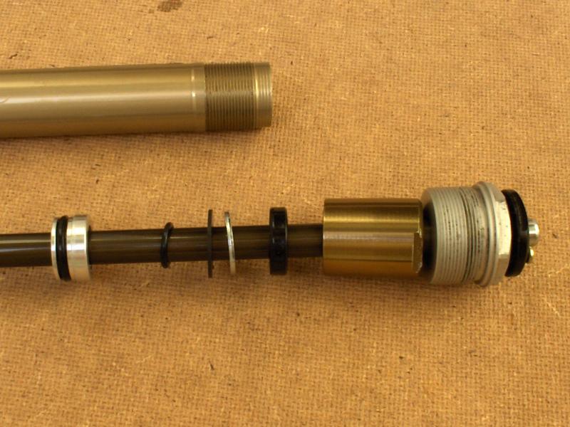

toto ťa čaká po otvorení .... vrchná časť ... spodok som odrezal, lebo nemám foto originálu

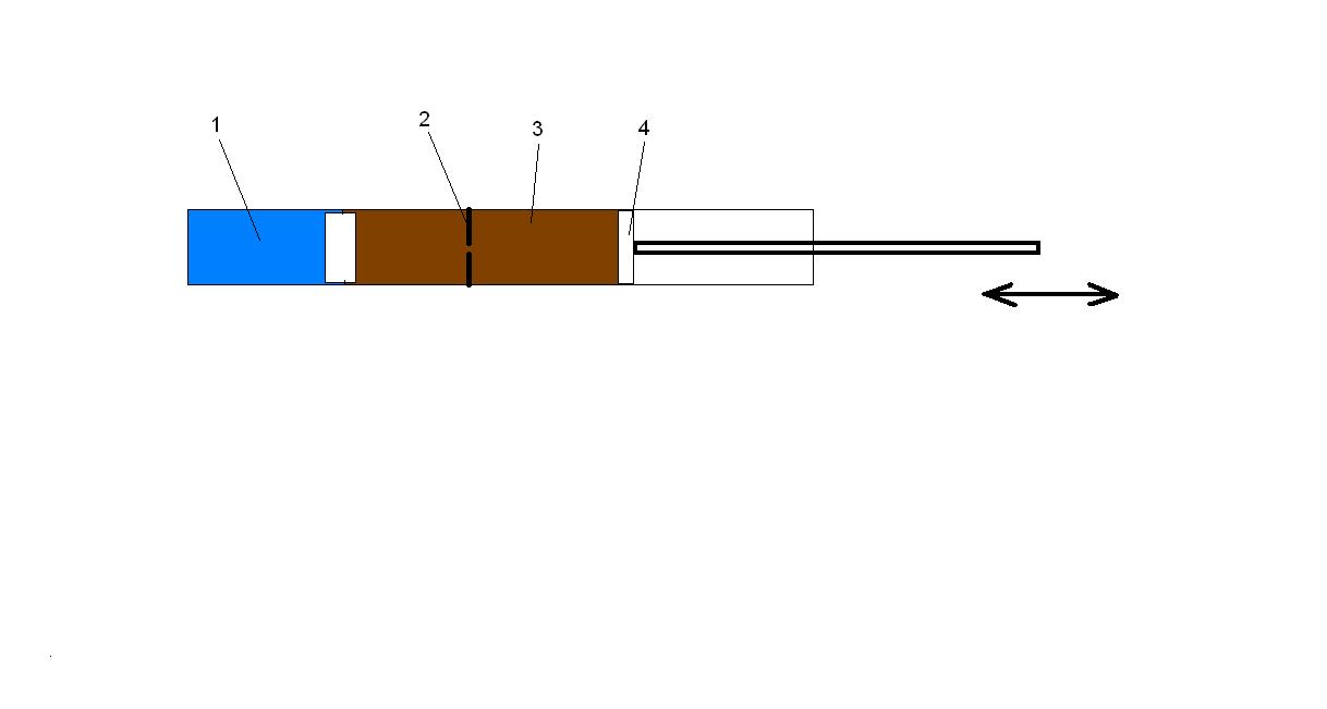

1-vzduch
2- malicky otvor kvoli tlmeniu
3- olej
4- piest

ak ti financie len trochu dovolia tak bez váhania upravený E*****n. Chodom sa dostaneš k tomu najlepšiemu za zlomok financii. tlmič ako ho máš nakreslený by nemohol fungovať!

1-vzduch
3- olej
4- piest
