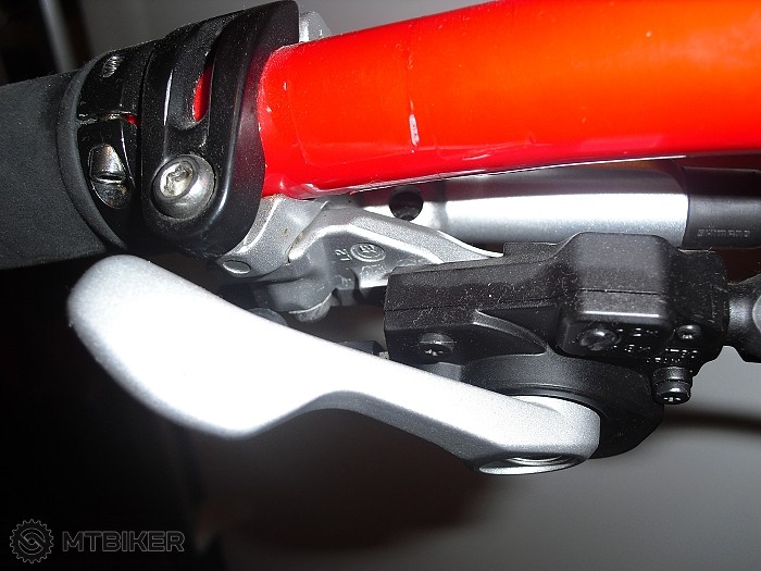

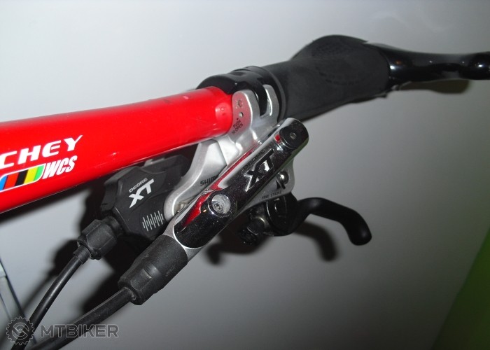

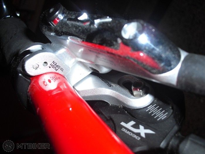

Michales len skoda, ze to nefuguje aj opacne to znamena ze na B packy nepasuje A i-spec radenie. Vcera mi to prišlo a skoro ma porazilo, kedze kupkolo na webe nemalo uvedene ze brzdove packy su typ b. Nic ine neostava len kupit redukciu
Napis konkretny model brzd ake budes brat - tak sa lahsie da poradit.

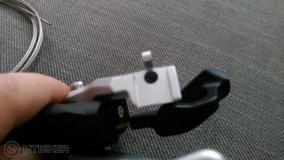

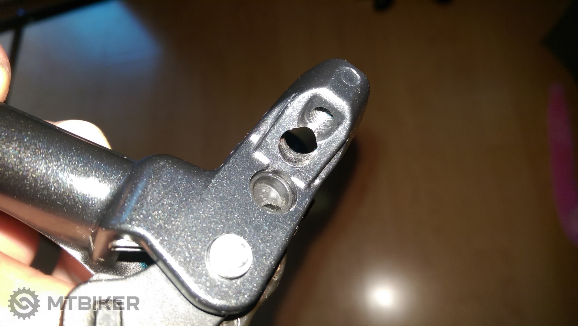

Mozes to sfotit aj z druhej strany ako je to k tej brzde pripojene? Dik
Keď dobre pohľadáš na YouTube je video kde to chlapík obrúsil, prevŕtal a rozchodil.
