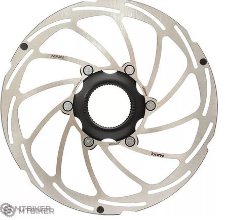

Vsetky Shimano (lacnejsie aj drahsie) kotuce ktore som vlastnil plynulo brzdili len v urcitej rychlosti inak vydavali pukajuci zvuk a efekt akoby ABS, vybracie, boli pekne rovne, bolo jedno ci tam boli nove platnicky. Podarilo sa mi to vyriesit vymenou kotuca za iny dizajn MAX1, teraz to krasne plynulo brzdi od malej po vysoku rychlost, uz sa k Shimanu nevratim asi nikdy.
Ja som nahodil k mt5 kotuce galfer wave 2mm a konecne mam z vibrovanim sväty pokoj... Vibroval-zasekaval (efekt abs) shinamo smrt66, magura storm hc... mdr.c tiez niekedy a galfer uplna čistota brzdenia konecne...

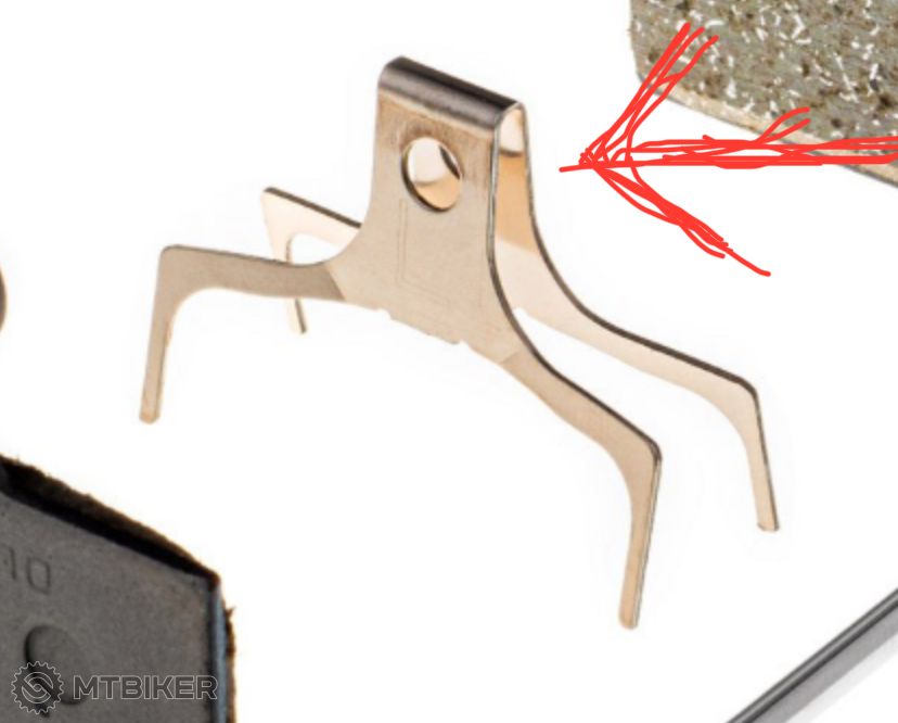

Skus viac roztiahnut pruzinu v mieste, kde sa moze dotykat kotuca. Ja, ked som to roztiahol, tak to vibracie prestali.
