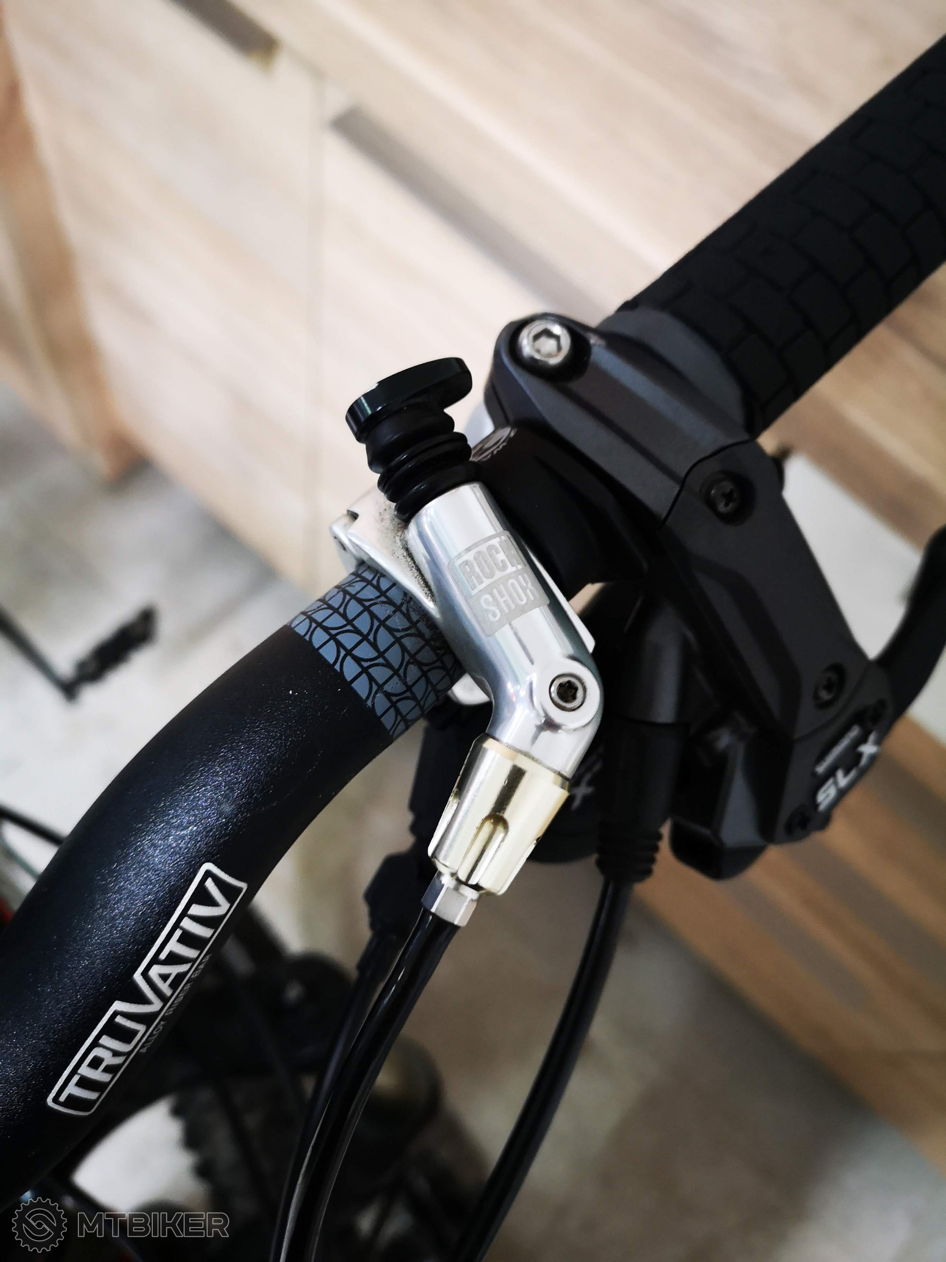

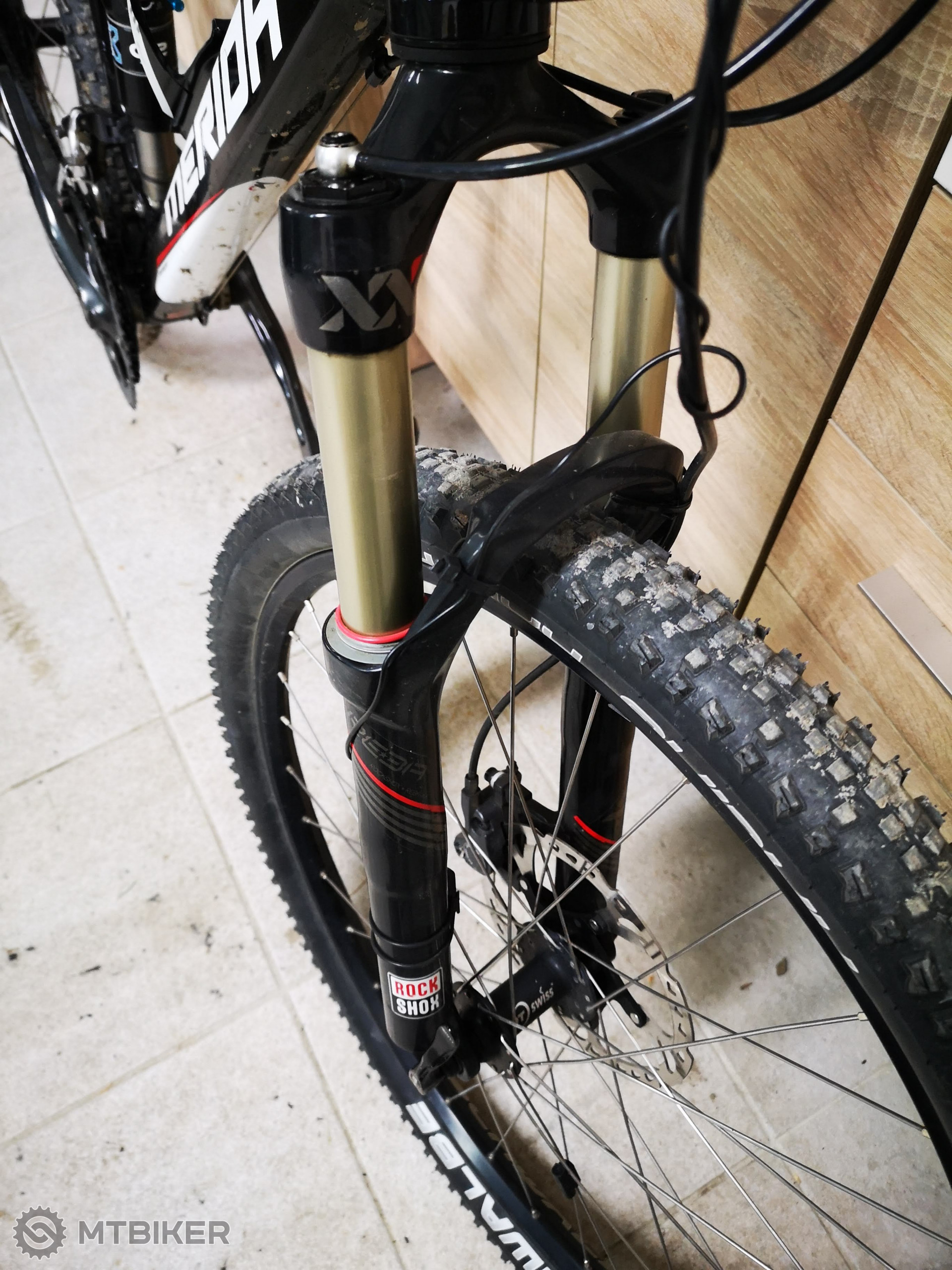

Na manzelkinom biku mame Rebu XX s Xloc zamykanim. Kedze sa mi zdalo ze to akosi nepruzi, zistil som ze vidla je akobi nonstop uzamknuta. Je jedno v akej poloho je remote packa. Ked drzim SILNO STLACENU packu locku, vidla chodi lahko.
Neviete mi poradit, kde moze byt chyba? Vidla bola servisovana v zime 2018/2019. Jazdena minimalne (manzelka).
Pripadne kde v KE/PO by som nasiel sikovneho servismana, ktory by mi to vedel opravit.
ja_michalkoAsi tam budes mat bublinku v tom hydraulickom ovladani - podla toho ako pises, ze chodi ked mas silno stlacenu packu. Mozno by stacilo uvolnit ten odvzdusnovaci sroub a pridat trochu spravneho oleja

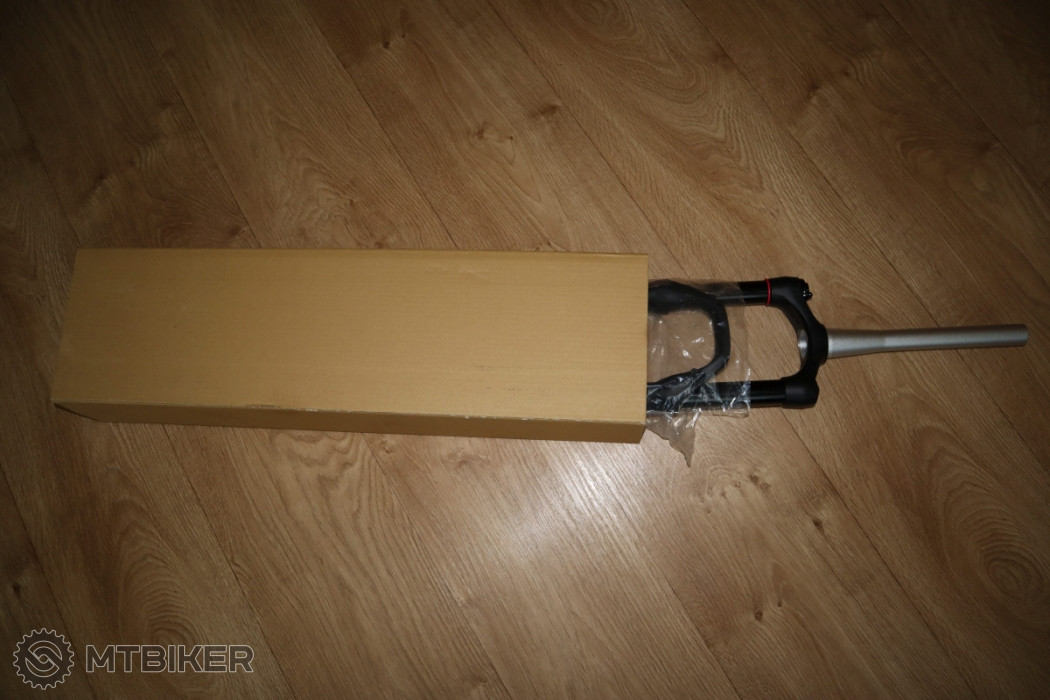

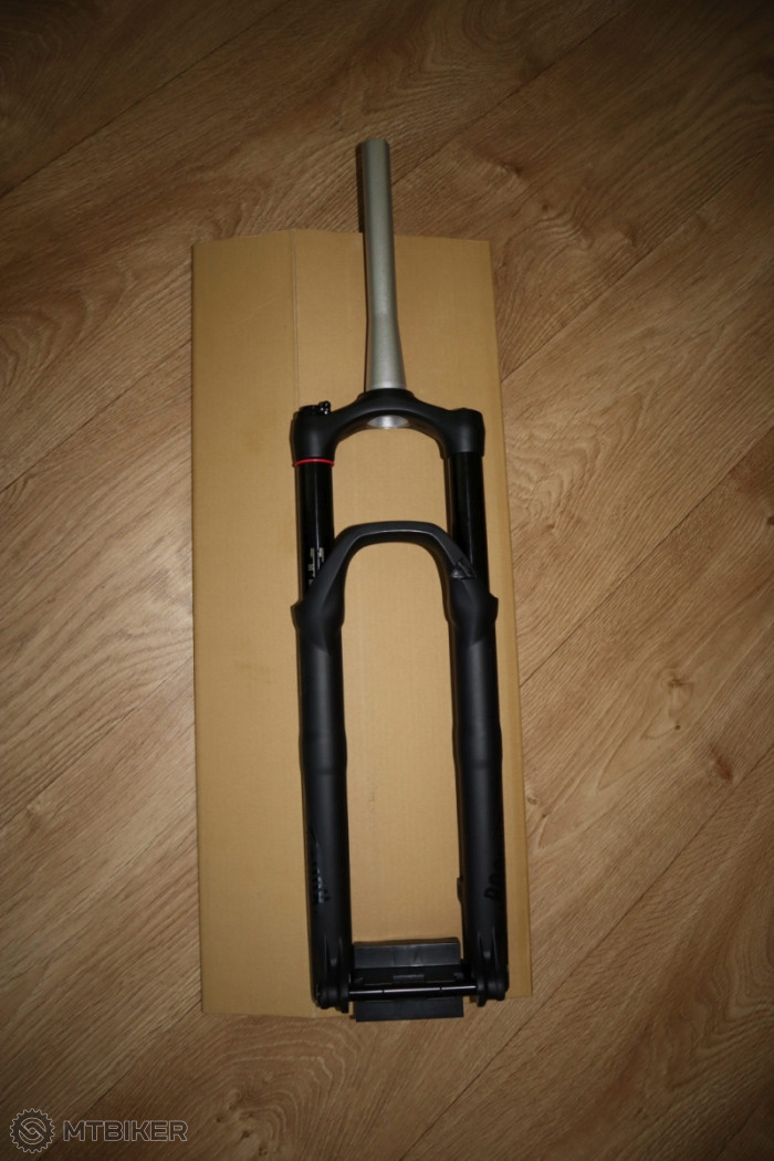

urcite Rebu, je to vyssi model - ma sirsie vnutorne nohy (pevnejsia), je lahsia (vnutorne nohy z hlinka vs z ocele) a aj interne je riesena lepsie/kvalitnejsie
Je to nova vidla, akurat ze OEM, len v kartone obycajnom. Medzi tymi druhymi dvomi je nejaky podstatny rozdiel?
btw jednu sa mi este podarilo uchmatnut, vsetky ostatne zobral jeden odoberatel/zakaznik
Diki za tip. Uz to mam opravene. Vsetko funguje...
Pomohlo
