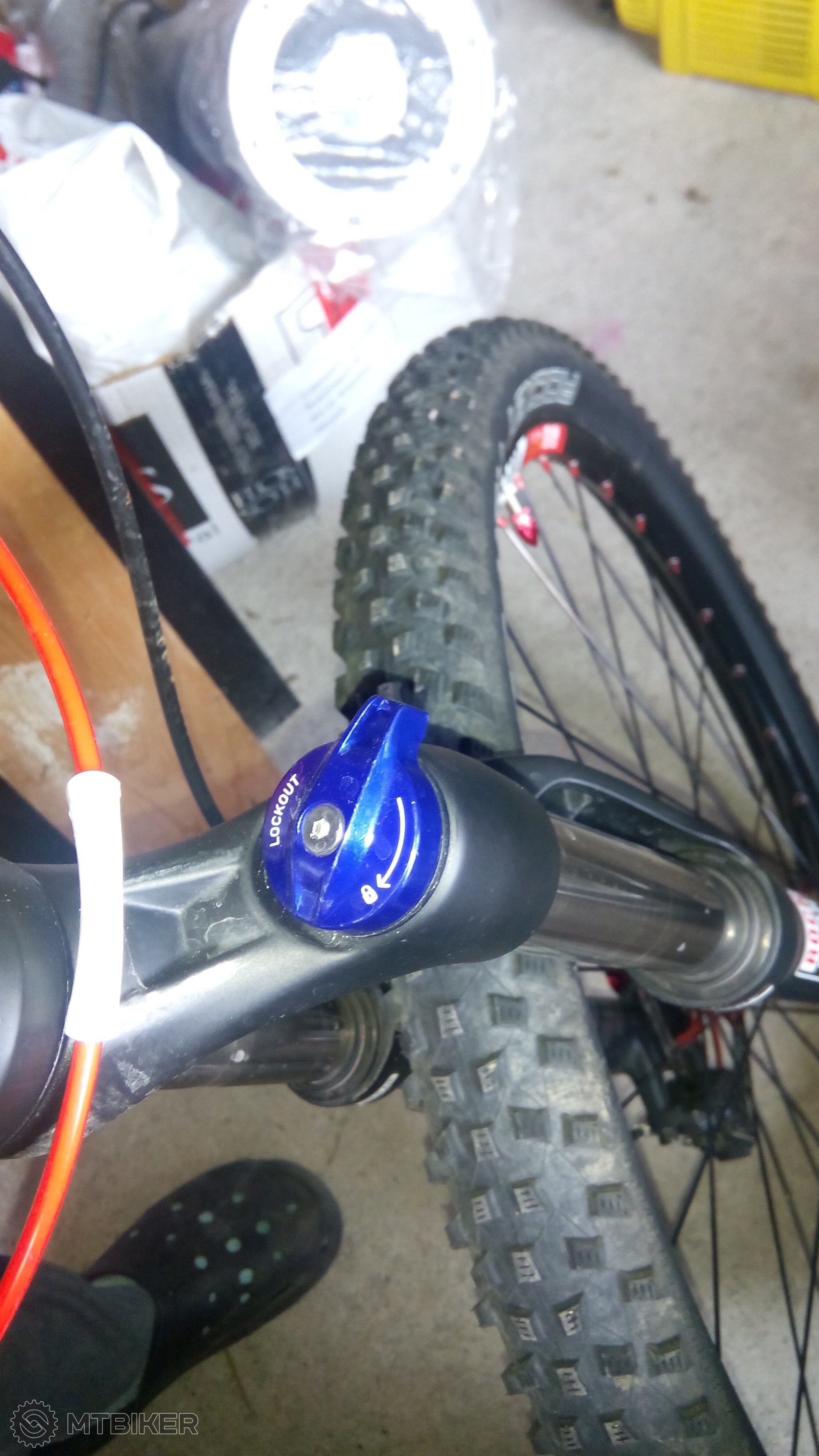

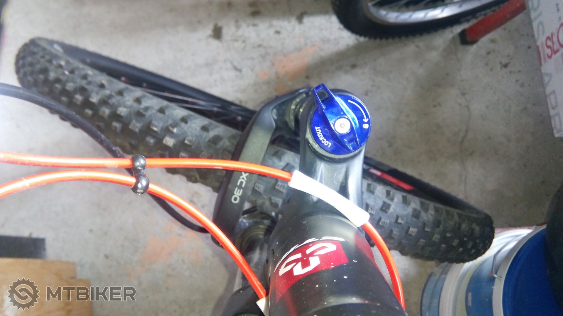

Viem že to nie je vidla ako téma ale funkcia sa dá určite aj tej. Mam vidlu Rock Shox XC 30 TK SA 120mm. Da sa uzatvaranie vidli prerobiť aby som ju ovladal s riaditok?

preto som mu pisal, nech odfoti korunku - ci toho treba menit viac

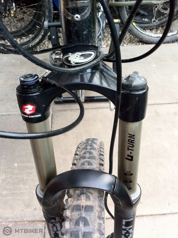

takto to vyzera v reale, ked je pouzity remote lock out (prve 2 fotky)
