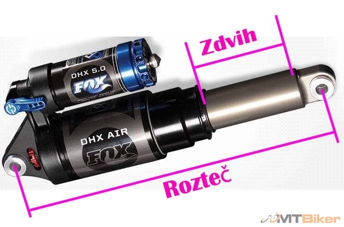

nevie čo tu riešite,do BH nevopchá tlmič s roztečou 240mm...
teda vopchá,ale geometria bude taká že jaj...
a RM neviem,ale to je zas vysoká krava,a to teraz nieje v móde,ťažisko pekne nízko,na kamene je predsa rokáč
a aby nedošlo k omylu...
chalan uvádza rozteč tlmiča...to je 240
v skutočnosti má taký tlmič zdvih napr. 76mm
až prepákovaním rámu sa dosiahne zdvih(rámu) napr. 180mm
mám pocit že niektorý si mýlia rozteč zo zdvihom rámu,pričom na zdvih tlmiča zabúdajú
takze myslim ROZTEC.. a mohol by som sat najviac okolo 500€

ale ako pozerám,do RM Adrnln 6000 ide 240mm tlmič...
