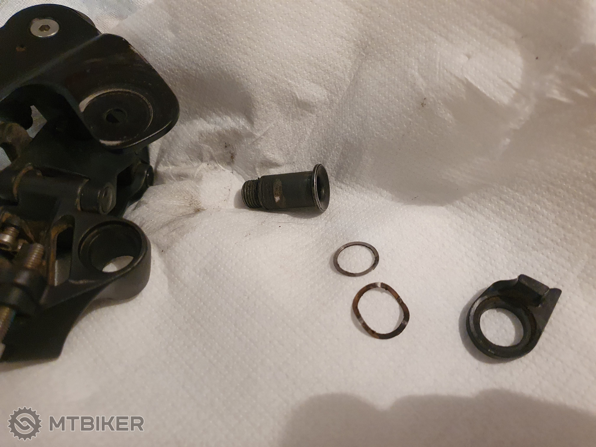

chcel by som sa s Vami podeliť o skúsenosti s prehadzovačkou SRAM GX Eagle.
Možno aj vy máte skúsenosti s pukaním medzi 3/4 alebo 4/5 pastorkom na zadnej prehadzovačke. Vraj je to výrobná chyba kazety[b] Sram GX Eagle.
Video pukania:
https://www.youtube.com/watch?v=iEnDJ9sWTQ8
Po tom čo mi to potvrdili aj v servise a následne poskytli vyjadrenie, že je to neopraviteľné a že kazetu GX treba reklamovať som bol dosť sklamaný (neuspokojil som sa to reklamovať a čakať mesiac na to ako mi vymenia kazetu za novú a pukanie sa ozve znova).
Nakoľko predtým som jazdil sadu Shimano Deore, ktorá je strednou triedou značky Shimano no takéto problémy som za 5 rokov jazdenia na nej nemal.
Preto som si problém podrobne preštudoval (" od bikerov z iných svetových fór) a rád by som s Vámi o tom podelil. Kazetu si myslím nie je potrebné ihneď reklamovať ale stačí naozaj jednoduchý úkon a pukanie zmizne.
Postup práce:
1. vyhľadanie výrobnej chyby, resp. zdroja pukania,
2. príprava náradia na brúsenie,
3. obrúsenie zubu z vnútornej strany kazety, pomocou jemného pilníka,
4. testovanie
5. prípadné ďalšie jemné prebrúsenie ak pukanie pretrváva.
Mne sa podarilo pukanie odstrániť a teraz si môžem plne užívať jazdu, bez nepríjemných zvukov, ktoré by nový bicykel nemal vydávať.
PS: prikladám webovú stránku, kde chalani ukazovali ako to puká a tiež odstránenie vady
https://forums.mtbr.com/sram/eagle-cassette-tolerance-clicking-1087072.html
V prípade otázok rád pomôžem.
