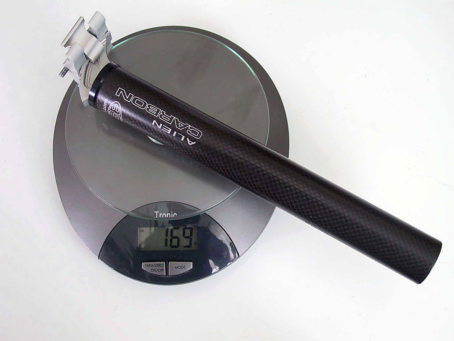

tady ji máš v 31,6mm a délce 270mm

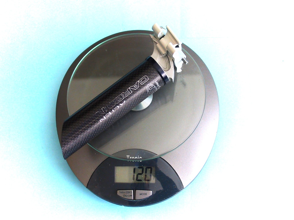

a zkrácenou na 120mm aby sis mohl přesně dopočítat kolik váží při různých délkách
Steju ta Wepost vyzera dobre len tych 170g bude asi pre 27,2/300 a co som nasiel rozdiel 27,2 a 31,6 pre Ipost tak to bolo skoro 50g, co sa mi zda strasne vela a wepost by sa tym dostala az na cca 220g. Zatial sa mi ale pozdava najviac(teda viac ako Deda superzero) a ak ju najdem niekde prevazenu v 31,6 tak pojdem asi do nej.
192g v plné 350mm délce
