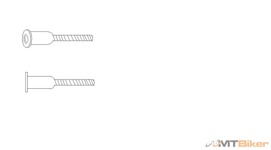

ja viem aj toto je daco podobné ale nepomoze mi to lebo takýto imbus srób aký je v tom kite ritchey kúpim aj v zeleziarstve no bohuzial ten moj vyzerá takto : aspoň dám nákres lebo my nefunguje fotoaparát.
A vravel my taký pán čo robí biky že to s normálneho šróbu nevysústružím že by sa to prasklo atď Že pokial nechcem mať sedlovku v riti tak to treby vymyslieť inak.
Tak a chalani vy tu na nepoznáte nejakého schopného majstra čo vie robiť zo sústruhom???
