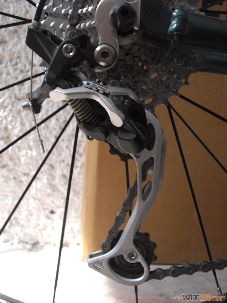

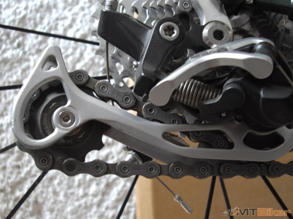

Tak ešte pár ilustračných obrázkov: na prvom je vidieť, že mám príliš dlhú reťaz - pružina prehadzovačky je totálne uvoľnená a reťaz sa dotýka hornej kladky. Teda teoreticky, lebo prakticky sa ten prevod nejazdí, takže je to jedno. Na druhom obrázku je vidieť maximálne napnutie pružiny prehadzovačky. Niektorí ľudia však kľudne vozia ramienko smerujúce skoro rovno dopredu - tiež to ničomu nevadí, len je pružina viac namáhaná. Preto som písal, že si to môžeš potuniť tak, ako to vyhovuje Tebe. Moje dôvody som písal - nižšia záťaž pružiny prehadzovačky, rezerva pri prípadnej oprave reťaze a teoreticky dlhšia životnosť reťaze. Z nevýhod možno to, že je reťaz menej napínaná, teda by mohla byť náchylnejšia na spadnutie - neviem, zatiaľ mi nespadla.
A keby to ešte stále nebolo jasné - áno, potrebuješ do merania zahrnúť všetko, teda aj napinák. Skús si primerať, ako bude pružina napnutá na najmenšom a najväčšom kolečku a podľa toho to ufikni.
