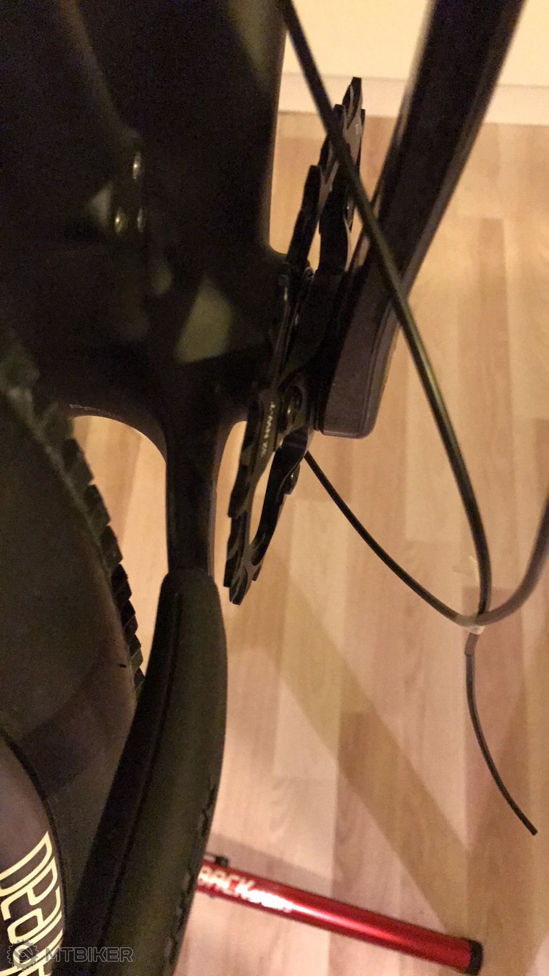

Konecne mi vcera prisiel oval (velka objednavka z MTbikeru, viac veci tak som cakal), ale nanestastie som zisitl, ze mi poslali oval s 6mm offsetom namiesto 3mm.
Pisal som im do YT co odporucaju, povedali nieco v tom zmysle ze mam skusit pozriet fora lebo tam je vela ludi co ma skusenosti s ovalom. Tam sa to bolo dost rozne, ale v podstate vysledok bol CF ram 3mm, AL 3mm ale zopar odporucalo 6mm, ze vraj to zlepsi retazovu linku z cca 51,5 na 49. Este mi z YT povedali toto: The original offset of the Raceface crankset/chainring is 5,3 mm, which is only adjusted by the bottom bracket. Samotny chainring ma mozno 4 mm offset, s bottom bracket nechcem nejak hybat alebo nieco menit (necitim sa na to).
Co je ale podstatne, ked som nahodil ten s 6mm offsetom, tak sice vosiel, ale od dotyku so zadnou stavbou ho delil asi 1mm co je strasne malo, vsetko blato, by sa suchalo alebo staci malicky konar a zasekne sa to. Ak by to bol viac ako 30T tak by sa pravdepodobne aj dotykal. Takze idem ho vymenit a znova musim cakat
Pozri co nemas na druhej strane stredu od prevodnikov nejaku podlozku. Ked ju prehodis na stranu s prevodnikmi upravi sa ti rezova linka. Ale as je lepšie vymenit z 3 mim offset
Tak ten 1 mm by mi casto robil vrasku na cele, stale by som na to myslel a neuzival by som si tak jazdu, v pripade wide zubu to bolo este menej tak si radsej pockam na vymenu.
Tak hej je to problém,nakoľko som objednal boost, a prišiel mi non-boost, zmení sa chainlink a nie je dostatočný priestor medzi prevodníkom a chainstay, stačí málo a môže sa niečo doj...at. Ja som si myslel ze 3mm hore dole ale predstav si je to rozdiel. Inak nerozumiem načo si vôbec pridával svoj "hodnotný" príspevok.
ja mam nejaky xtr pressfit a tiez som dostal jednu podlozku
Ja mam tolkoto s neboost prevodnikom na boost rame
