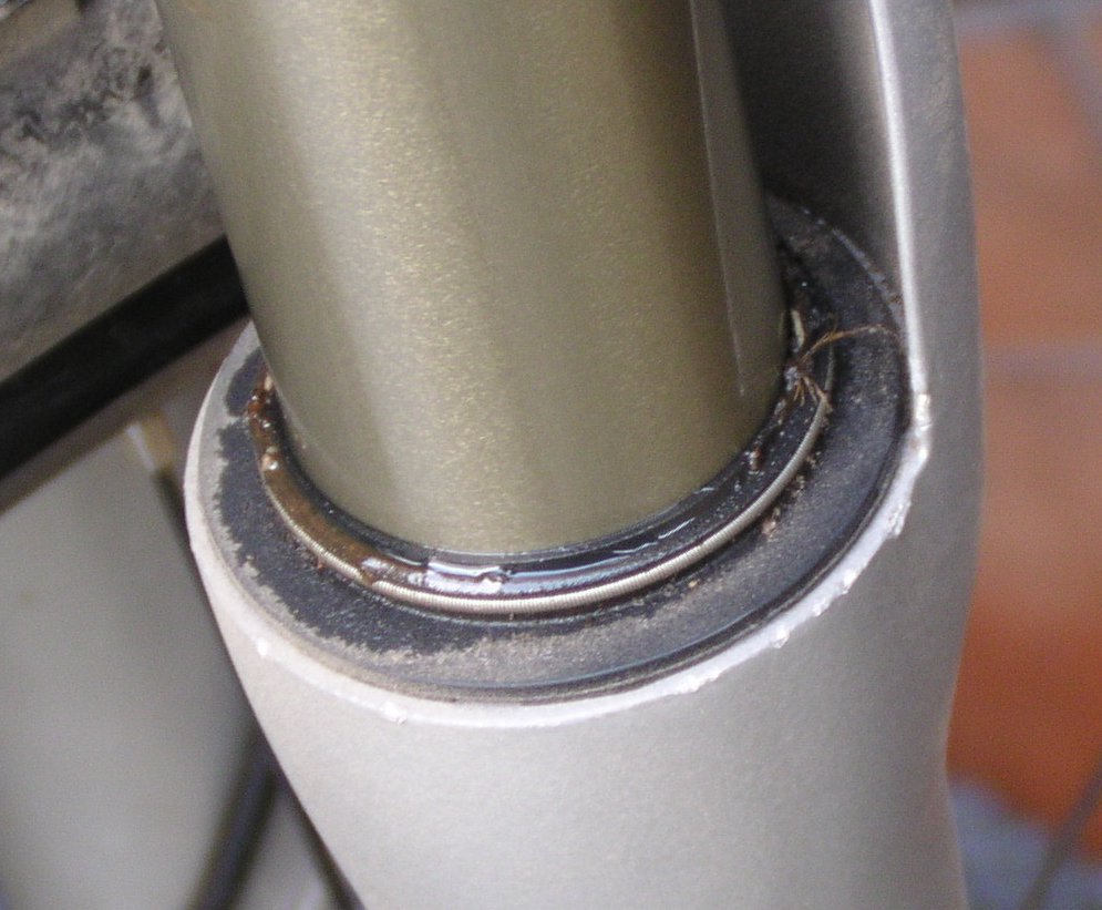

Je to vidla Fox Float a zdá sa mi, že 300km, ktoré sú na nej zatiaľ najazdené je dosť málo na to, aby s ňou začali byť takéto problémy.

Tie čo ti vymenili v Slovkolexe zatiaľ ako fungujú?

Je pravda, ze FOX je citlivejsi (asi prave aj vdaka tym volnejsim guferam), ale som nemilo prekvapeny, ze sa olej dostava von. To je dost zasadny problem podla mna. Minule som mal tyzden bike postaveny dole hlavou, tak neviem, ci by z takej velmi decentne zabehnutej FOXky s 300km na konte nevytieklo za ten cas viac nez je zdrave...
Mám teraz Fox Tallas. Ani slza.
Predtým Fox Vanilla- slzila, po výmene gufer ( objednaných so Slovkolexu) prestala.
Dával som na Vanille vymeniť púzdra, plus celkove repasovať- v Slovkolexe.
Všetko v poriadku.
Fox originálne guferá vykazujú menší odtrh ako Enduroforkx. Bol som prekvapený, lebo som predpokladal opak a bol som do nich zamilovaný, až kým som nezistil túto drobnosť.
