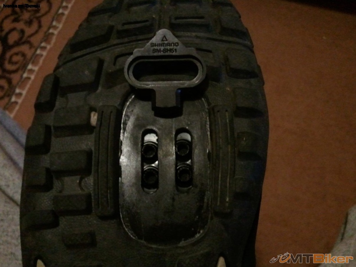

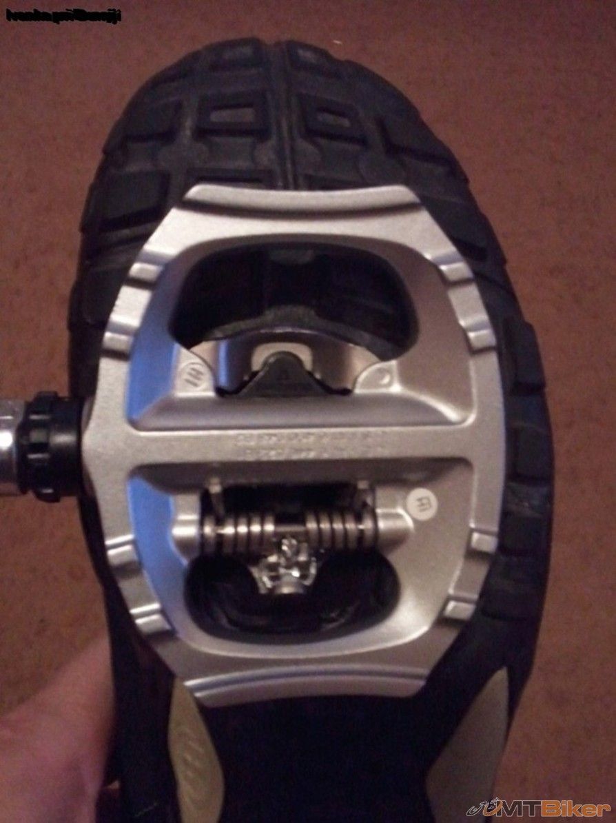

Potrebujem pomoc a poradit na SPD system pedale a tretry.Pedale mam Shimano PD-A530 jednostrane,tretry Specialized Taho mtb.Potrebujem vediet jaka je najlepsia poloha uchytenie kufra do tretry su tam 2 rady zavitov.Neviem ci je lepsie uchytenie do prvej rady ci druhej.Ako aj ci posunut dopredu ci dozadu alebo na stred.Manual som precital ale jak mam vediet jaka je presne dana poloha kufru v bote.Predpetie pruziny rozumiem.Mam kufry SM-SH51.A este ci sa moze alebo ma bota v kufry trocha hybat mat volu do stran v kufry nakolko sa hybe ale malo.Nechcem robit test pokus a omyl.Mam Trekový bicykel.Je niake pravidlo nastavenia polohy zarazky na bote.Doteraz klasicke pedale.
