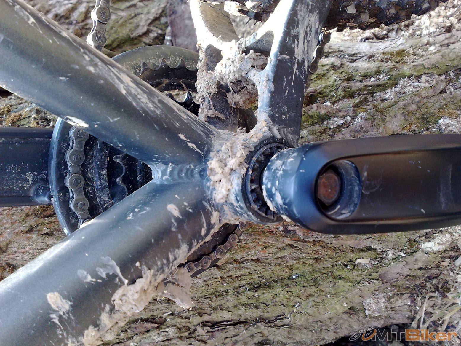

cawte mam jeden zavazny problem mam streodve zlozenie Kinex zapuzdrene a misky boli plastove ale teras po roku som to chcel vymenit a tisichran sa ki poulamoval zvnutra ako to mam teras vymenit??kuknite foto?? a dajte dake navrhy
ak je možnosť že na miske ostalo aspon dačo z tisic-hranu a klúč iba vyskakuje( tym pádom to nejde povoliť) zbehni do kovospoju kúp šrób M8 (ak si dobre pamätám priemer) s jemným stúpaním + velkoplošnú podložku a jednoducho dotlač kľúč do misky tak aby nesklzával
tento postup mi pomohol povoliť doralovú misku kinex, tiež bol strhnutý tisic-hran
ti kss tak to je zatim naj napad aky som pocul uff ....to jasne ved to by slo diky moc vyskusam zajtra:D
Možno sa mýlim,ale mne sa zdá,že stred je ukončený konusovým štvorhranom.V takom prípade potrebuješ špeciálny sťahovák (4-5 €) na zhodenie kľúk (predtým vyskrutkuj skrutky) + nástavec (3-4 €) na vyskrutkovanie plastových misiek.Ak majú misky zdeformované vnútorné zúbky,je možné stred demontovať blickami a to tak,že pravá miska má asi 3 mm osadnie a za toto osadenie môžeš misku zachytiť a uvoľniť proti smeru otáčania pedálov,takže ako klasický závit.Ľavú misku odskrutkuješ v smere hodinových ručičiek (ĽZ),tak že jednoducho zachytíš osku stredu.

prestne takkk a teras nevim co s tim

ci ? jedna doprava a druha dolava??
na miske je smer doťahovania označený šípkou !
