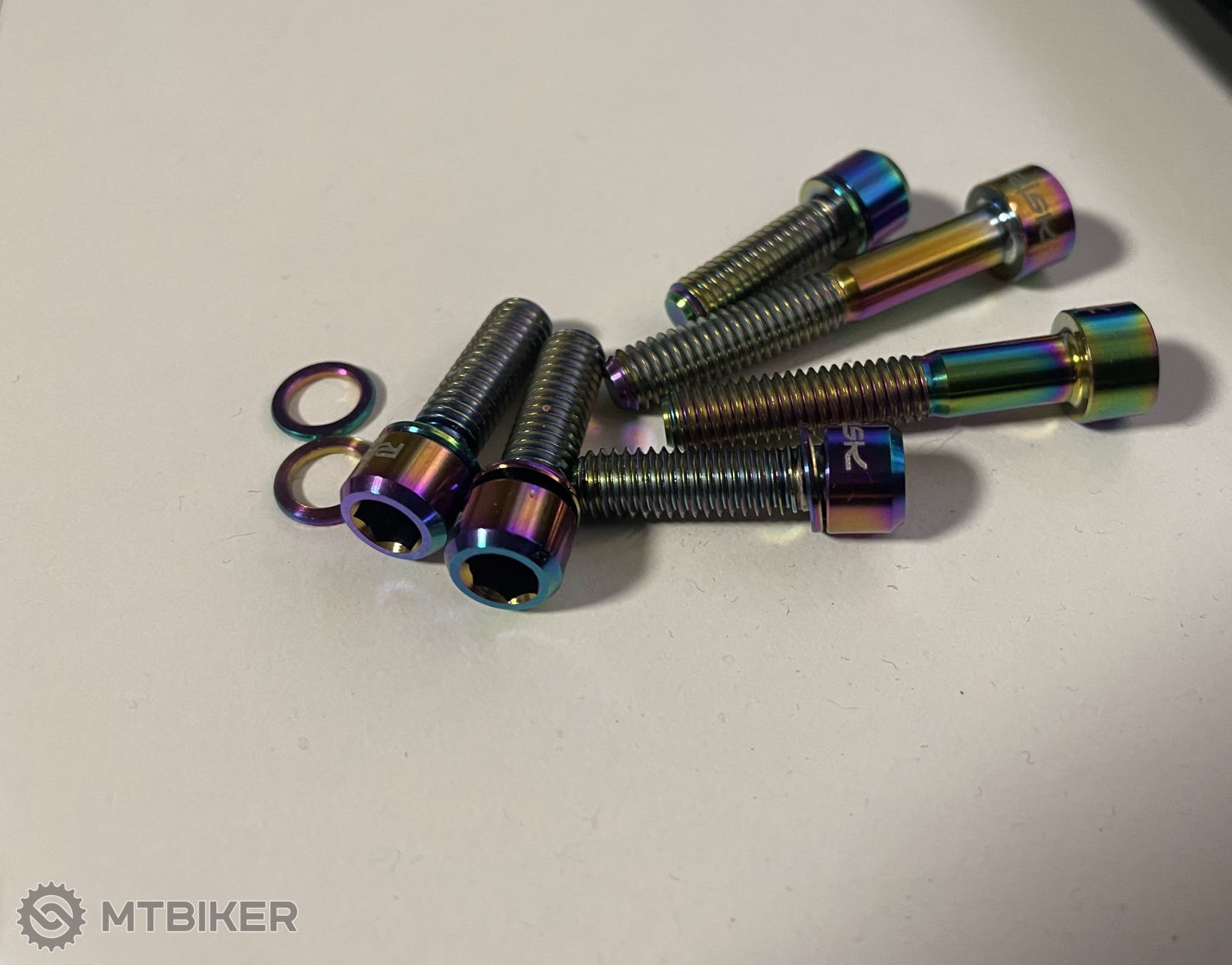

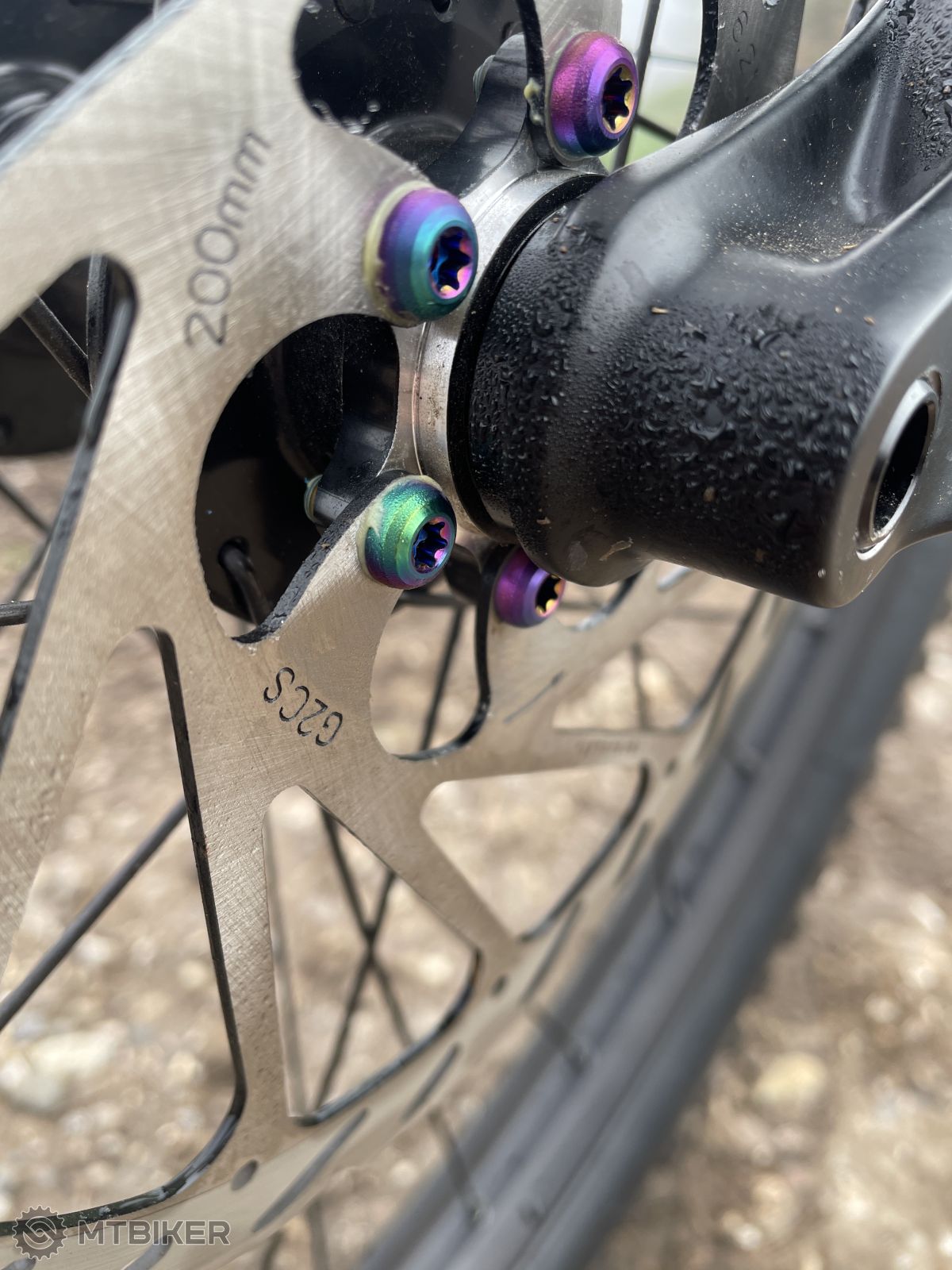

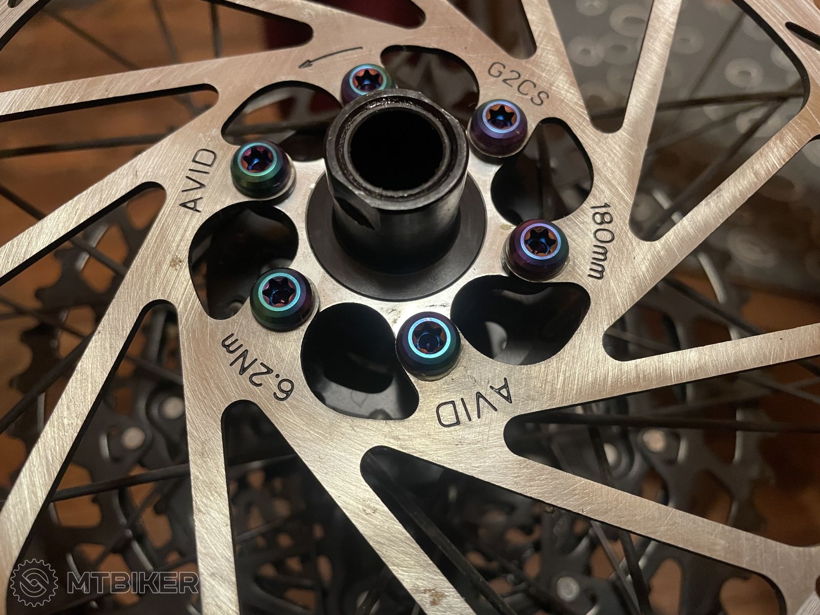

Ahojte, vymenil som pár original skrutiek za titanove, ak by niekto chcel objednaval som z stranky ***, mali tam všetky potrebné skrutky, ale doležitejšie je spravil som pár fotiek. Tie skrutky sú ovela krajšie než tie originál čierne skrutky, je to len detail, maličkost a neide o váhu ale dajú bicyklu taky malý smrnc😉 a nevyzerá tak sériovo.
Mne sa tieto podivne farby nepacia, pripomina mi to zapeceny kotuc , ale kazdemu sa paci nieco ine. ANi cierne Ti sa mi nepacia. Inak na toto boli najlepsie tie Avid Ti sady, mali tak pekne zaoblenu hlavu. Aj sa ten tvar nejako vola, ale si nespomenim.
Skontroluj si potom neskor, ci drzia. Mali by, ale pre istotu.

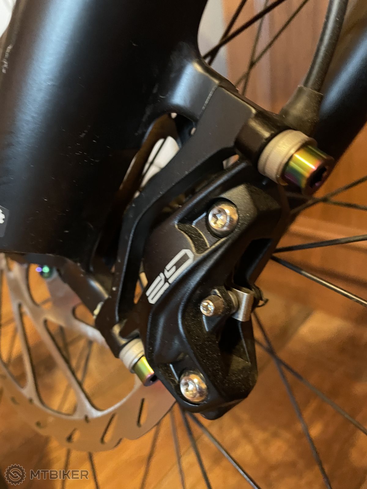

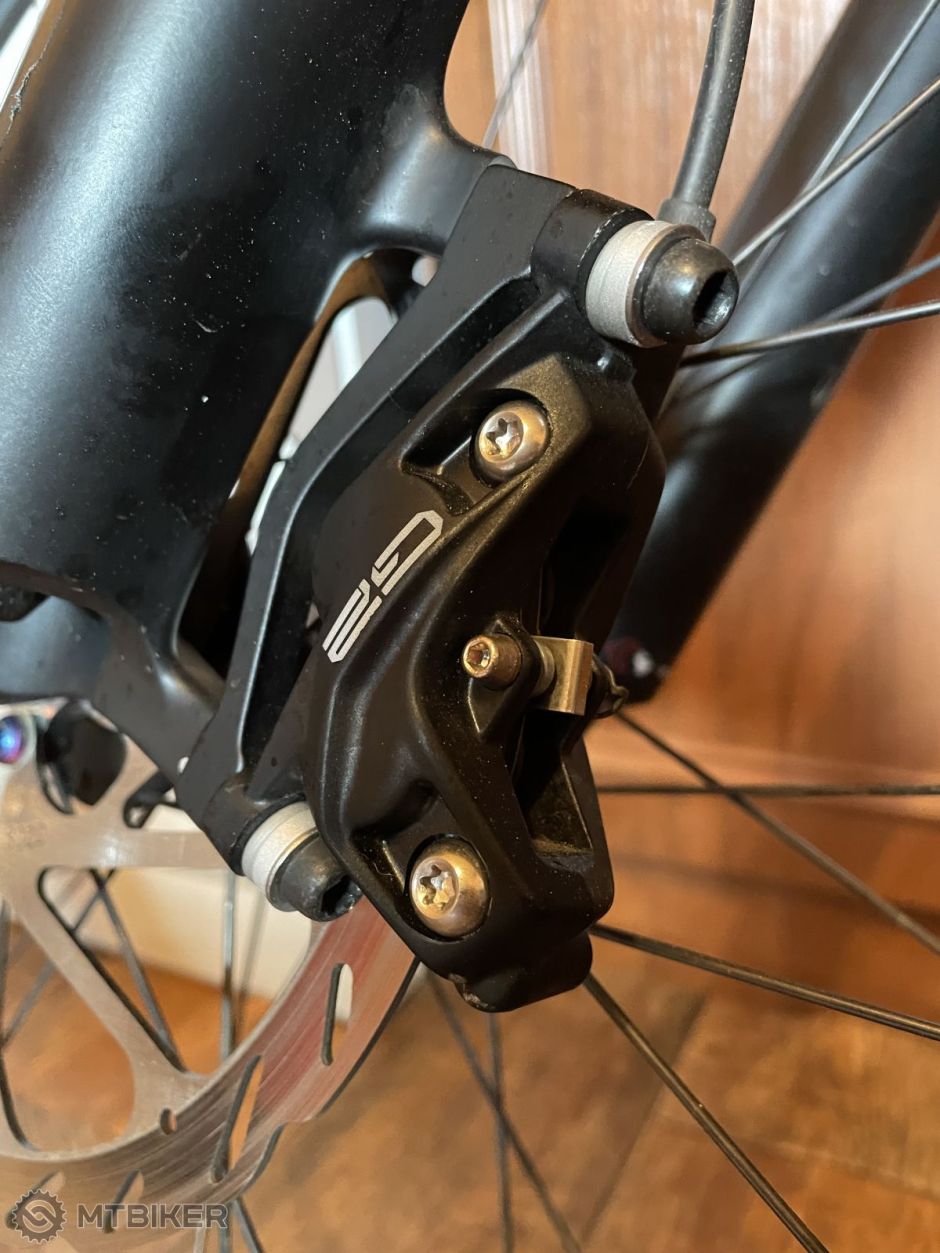

aku dĺžku skrutiek máš na ten predný kotúč ? ja hornu skrutku pôvodnú mám fest dlhú a titanova bez podložky mi zaberie len 3mm závitu vo vidle,to je málo.Spodnu som menil ale vrchnu musím objednať asi 7cm dlhú.
Ahoj, horná skrutka aj v mojom prípade je dlhšia, hore mám M6x40, a dole je M6x35. 3mm je veru málo, daj tam dlhšie aby sa ti tam nepoškodil závit a lepšie bude aj držat 🙂
