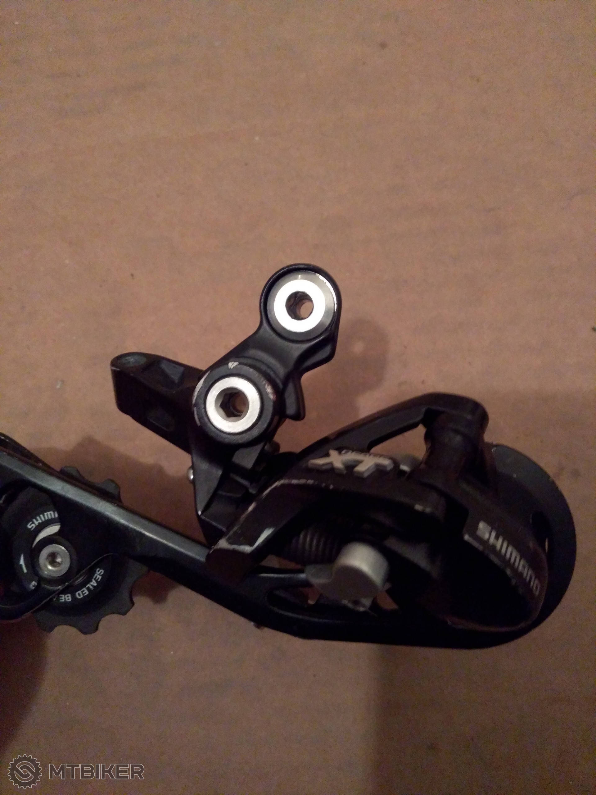

Vsimol som si, ze pri niektorych prehadzovackach je pouzity akokeby dalsi medzikus medzi patkou a samotnou prehadzovackou ako je znazornene napr. na obrazku:

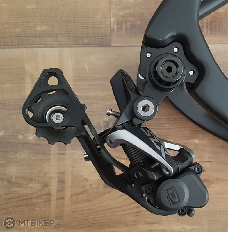

Ja si teraz nie som isty, ci potrebujem tento medzikus, pripadne kde ho zohnat, alebo mozem prehadzovacku (konkretne Slx m7000 10 speed) namontovat priamo na patku takto:
nahod koleso retaz a uvidis patka ide kolmo k zemi takze to asi fungovat nebude a bude tam potreba ten medzikus. ja som kupoval tu v shope - momentalne v ponuke nieje. napis im mozno to zozenu - akurat pozeraj priamo pre M7000 lebo ja som zobral XTR stym ze to ma pasovat aj na XT a nepasovalo - srob bol iny.
Super, dik chalani.
Hej, problem bol, ze som to nikde nevedel najst, nakoniec som to vsak nasiel v jednom eshope priamo pre m7000 a pre istotu objednal
este taka poznamka - je to najslabsi clanok pri naraze do prehadzovacky a lubi sa zlomit ako prvy - aj patky uz byvaju pevnejsie ako B-link. oplati sa preto mat doma jeden v zalohe, pripadne si ho potom vediet rychlo zohnat. ja pri celodnovych alebo viacdnovych vyjazdoch nosim jeden v batohu namiesto padky - na huntovi mam 1cm hrubu ocelovu - stou nepohne ani naraz kamiona

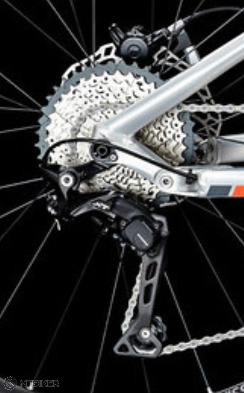

Ja som na XT zhadzoval tiez B-link lebo to islo na direct-mount (patka je vacinou dlhsia ako ostatne). A ide to dat dole imbusom mozno je to len moc dotiahnute.

A takto sa urcuje ci ma byt pouzity, alebo nie:
