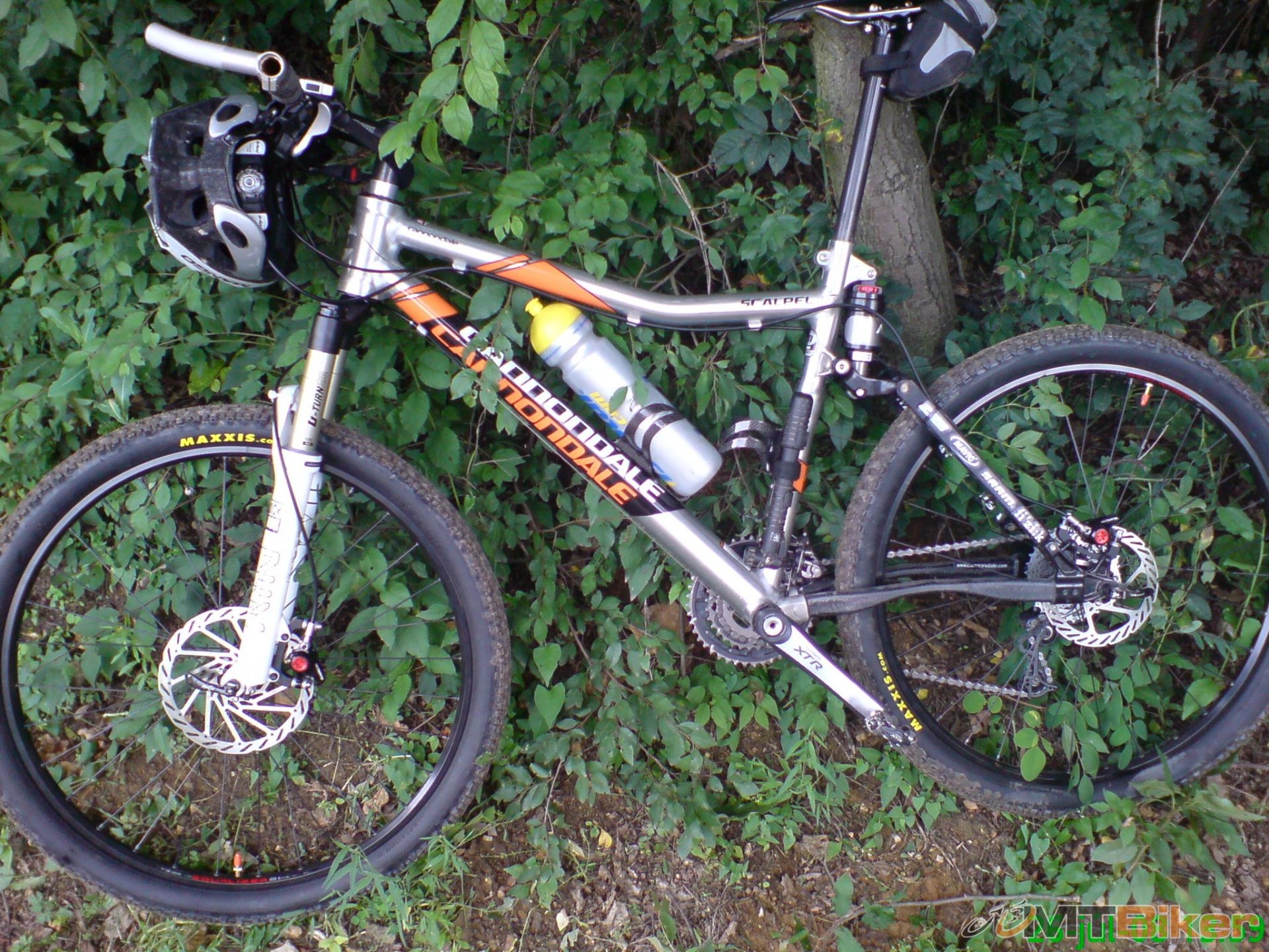

Ahojte, potreboval by som poradiť, kde by sa dal zohnať uzamykateľný tlmič na rám Cannondale Scalpel z obrázka. Parametre tlmiča sú:
-vzdialenosť oko-oko: 5,5"/14 cm
-zdvih 1"/2,5 cm
V aktuálnych katalógoch RS ani Fox uzamykateľný tlmič s uvedenými parametrami neviem nájsť. Vopred vďaka.
Daj tam 152 mm , dá sa tam dať aj 165mm - v takej verzii som ho kúpil od Martina z Exima, je to barbarstvo ale funguje to. Teraz tam mám origo 138 fox a nejaký rozdiel nepozorujem / ani v geometrii/

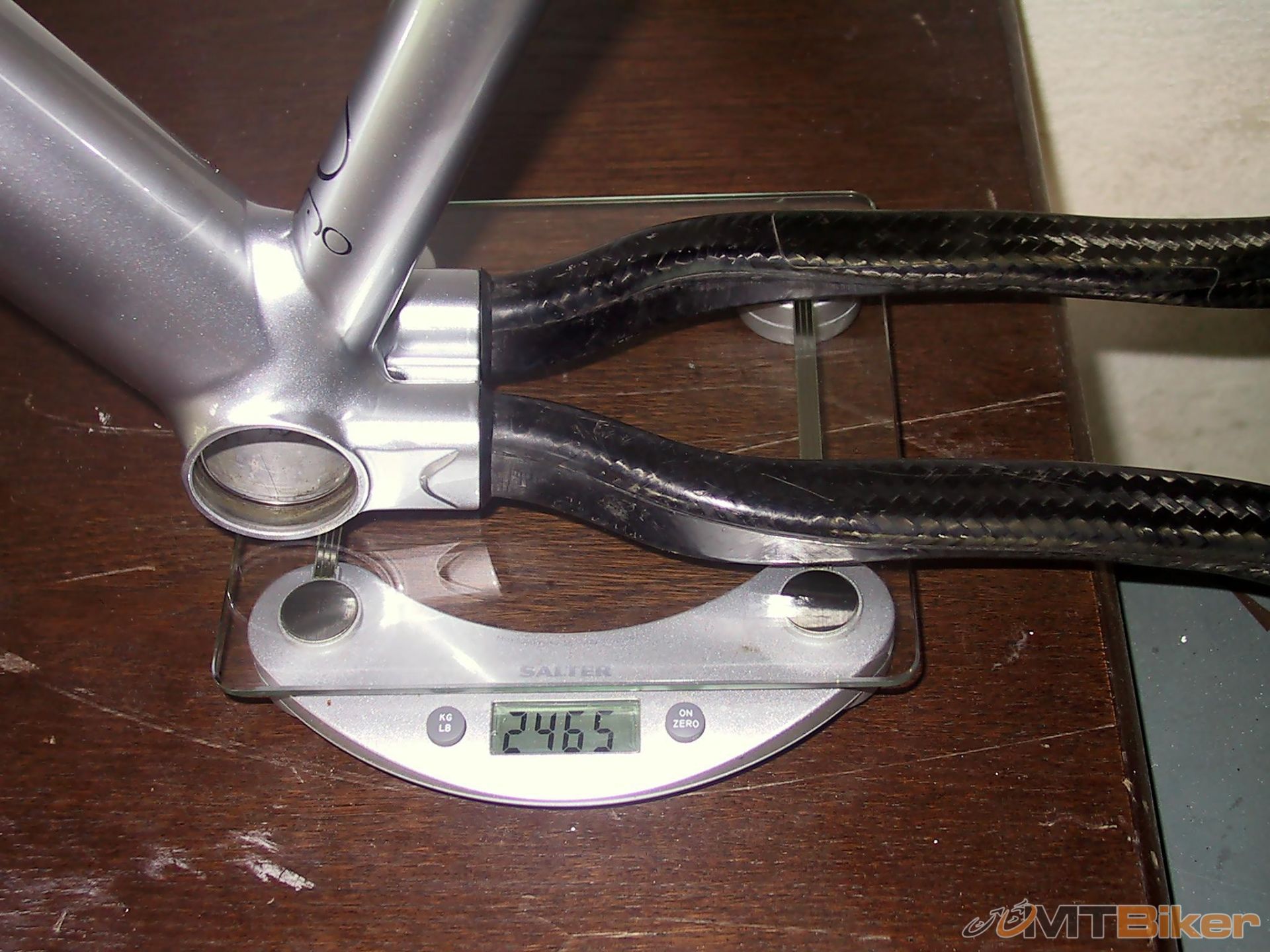

M = 2.360g
(ale mam pocit, ze som to vazil aj so sroubom na sedlovku, patkou a hlavovym)
Neskresluje, 165ka to takto deformovala. Terat to mám takto:
