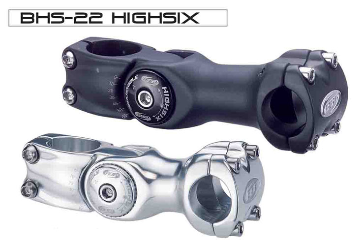

Podľa obrázku tam nie je A-headset, a predstavec s meniteľným uhlom do šroubovacieho hlavového zloženia som osobne nevidel.
bobo: Podľa obrázku biku to vyzerá, že ten predstavec, čo tam je, pôjde zasunúť dnu len veľmi málo. Ale každopádne klasický cestný rovný predstavec by problém vyriešil.
ja si myslím že určite sa bude dat čosi takého zohnať aj na to hlavové
2. výmena riadidiel za rovnejšie, na obrázku sa zdajú byť vyhnuté dohora (ale nie je vidieť, či sa dajú vymeniť, či nie sú zvarené s predstavcom!)
3. komplet výmena predku - vidla, a-head predstavec, riadidla (nikdy som to nevidel robiť, tak neviem, či hlavové zloženie môže ostať, alebo tiež treba vymeniť).
4. predať, kým je nový a kúpiť lepší. Pokiaľ ti postačuje na tvoje jazdenie, tak nemusí byť drahší, stačí s menším rámom.
Zoradené od 1 do 4 podľa finančnej náročnosti. Pri riešení č. 3 si si už rovno mohol kúpiť drahšie kolo...
