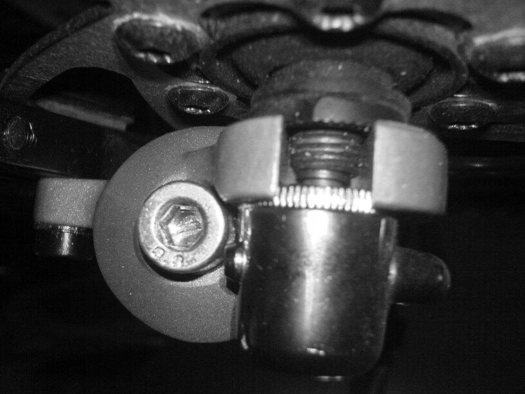

vie mi niekto poradit, co sa da robit s tym, ked dosadacia plocha novej vidlice (A na obr.) je vacsia, ako plocha osky v naboji (B na obr.)
je treba vymenit naboj alebo staci osku alebo existuje aj ine riesenie?
dik
dotm: s tym netreba robit nic. len jazdit... jedine, ak by si vymenil osku za pevnu na normalne matky... ale je to urcite v pohode...

Sice tam nastava sustredeny tlak,ale ten sa v patka vidle roznesie do celej plochy, z ocelovych konstrukcii viem, ze spoj moze dosadat aj 1/2 polochou a neusmykne sa, ta oska ma velku smykovu odolnost a na tak kratkej vzdialenosti a pro predpati upinakom sa nema sancu ani ohnut. Montuje sa to standartne na vsetky biky takto ,aj naboje na priemysloch maju len 1/2 vylozenie oproti hrubke patky
podla mna uz sa moze tato tema uzavriet je to tak ako napisal muffin a uz to neries...proste ono to funguje na principe ako hlavove zlozenie keby stlpik na vidle bol dlhsi ako predstavec tak to vsetko neutiahnes a sa ti rozsype hlav.zloz. .....
nie som si isty, jedine, ze by existovalo nieco specialne, pretoze cast B na obr. je sucast osky a nie rychloupinaku

K teme :je to uplne v pohode len na tom jazdit a nezatazovat si hlavu-uplne bezna vec.

to si celkom nemyslim, obycajna vidla nema taku siroku patku a uchytit sa da
