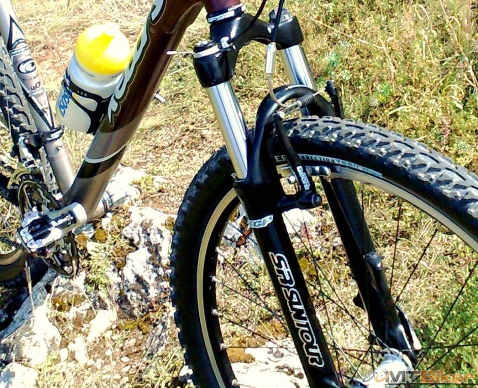

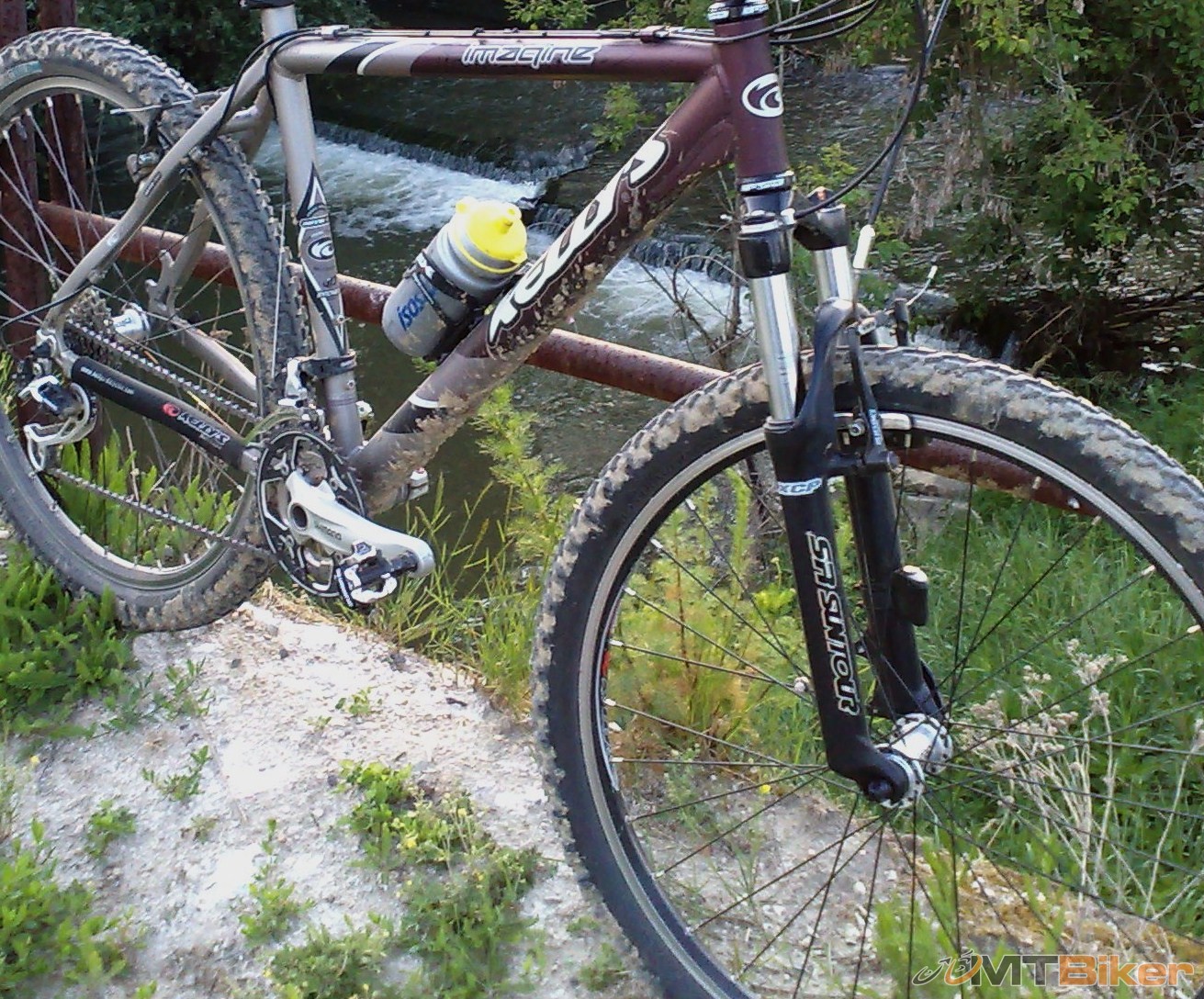

po prepruzeni my ostana na nohach vidli maras - blato s vodou ktore sa neakym nedopatrenim dostalo dovnutra vidli ako som uz desi cital ze na tychto vidlach hrdzaveju vnutorne nohy tak by osm ju potreboval rozobrat a vymenit olej , len neviem ako odtocit tieto horne skrutky a ci ich mam vlastne odtacat poradte , do servisu sa my to nechce nosit . copyrightimg697.imageshack.us img697.imageshack.us
Podľa obrázku vidím , že tebe tá hrdza už vylieza aj von Neuškodilo by to trošku častejšie umývať a mazať , mazať , mazať! Radšej to zanes do servisu - sám by som sa na to nechytal ja mám tiež SR SUNTOUR ale XCP. Mojá šlape bez problémov už štvrtým rokom.
S Wapkou opatrne Nemysli , že ja mám bike vo vitrínke tiež ho viem pekne ZAYE8AŤ len sa o ňu treba viacej starať (SILIKÓNOVÝ OLEJ alebo TEFLÓNOVÝ SPRAY jej nemôže ani vo väčšiom množstve ublížiť) Každopádne by som sa do rozoberania nehrnul.
vapkou to neprehanam no to wes nekedy sa my len medzi nohamy vidla chyti guca blata , silikonovy sprej ? to my je zname len ho nemam doma tak som premazawal olejom na mazanie strojov no nic ine sa po ruke nenaslo , na zimu idem bike zreparovat , tu vidlu by trebalo rozobrat
olej chces kde menit?
je tam olejova patrona-uzavreta!!!
a to co ukazuješ, tak tam je pružina. olejova patrona je na locku. mal som to rozobrane a robil som si servis sam....
inak pokial nebudes mat suntouracký kluc na pruzinovu nohu, tak to nerozoberies uplne. das dole max. vonkajsie nohy a olejovu patronu. zospodu su sroby a zvrchu pod lockom je tiez srob-vsetko postopne demontovat a precistit, popripade premazat vnotorne a vonkajsie nohy a zlozit.
takze s olejom sa nemusim vobec kaslat ? to som ani nevedel parada hlavne to potrebujem vycistit , tu kritku toho locku si dal dole ako ? nechcem ju u ebat
fúha, takú XCR som nevidel. Poznám len XCR s remote lockom a lockom. Ale predpokladám, že na odopnutie vonkajších nôh budeš potrebovat suntour klúč pre vidlice
hmmm, ten bike, alebo vidlu si kupoval nový, alebo od niekoho? vyzerá akoby to mala len pruziny, akoby niekto vybral olejovu patronu a dal tam len pruziny. nevidim na to ale dobre.... lebo XCR je alej a pruzina. vyzera presne ako moja az na detaily..... nemas detail z predu?
hej, je tam jemna biela vazelina.... len pokial tam mas len tie pruziny, resp. zvrchu kolieska s malymi zarezmi, budes na demontaz poterbovat uz spominany SR kluc.
Ja som vecinom videl tiez s tlmicom. Naco chces vrch rozoberat?
to netreba. Naspodu mas dve imbusove srkutky:
-povolit a buchnut po nich gumennym kladivom, aby sa odelili tiahla.
-vytiahnut vnutorne nohy z vonkajsich
-vycistit, dat novu vazelni a dole trocha motoroveho oleja (5-15W)
-zmontovat a jazdit.
Inak takto zrumplovanu vidlu som nevidel. Z tym do servisu ani nechod ti to hodia do cela. Barbar.

daj foto celej vidlice
http://img682.imageshack.us/i/dsc02496q.jpg/
Pružení: pružina
Tlumení: olejová patrona
Hliníková pružinová vidlica s olejovým /hydraulickým/ tlmením a so šteľovaním tvrdosti, oceľové horné 30 mm nohy a ahead. krk
zdvih: 120mm
no skusim to neako vybrat tie krytki tych regulatorov a poziert co ro je za srob
