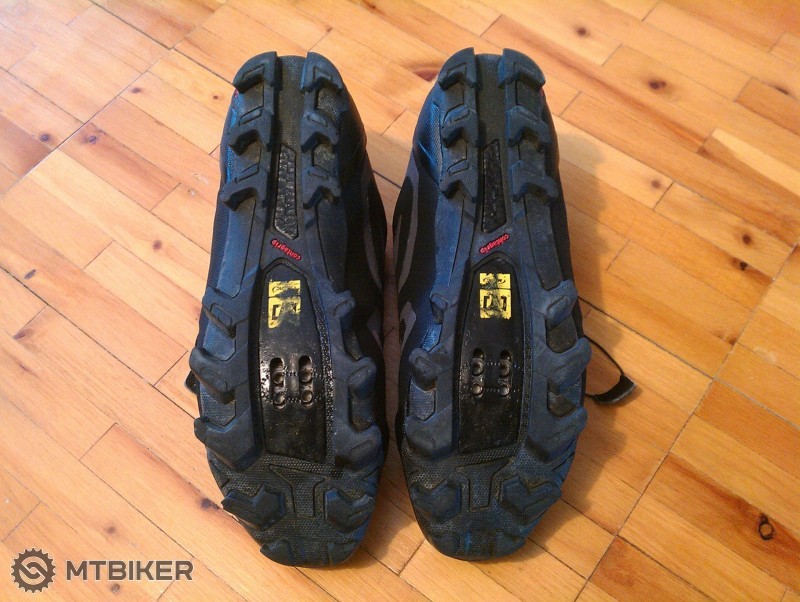

Ahojte,kupujem tretry a neviem ake pedale ku nim,podla coho mam pozerat??
Som zaciatocnik,aky je rozdielm medzi spd a crank??
Su to je moje prve tretry,prechadzam z platforiem...
Jedina podmienka je hadam iba nastavenie sily vypnutia...
Sadnu mi na tretry kazde pedale,ci je to nejako rozdelene??
Vopred dakujem za rady...

Takze som viacmenej rozhodnuty pre tie shimana,ak nebudu dobre,casom ich vymenim,vsak to nie je az taka polozka...
Co sa tyka mojich skusenosti na bajku,som zaciatocnik a jazdim prevazne les a samozrejme aj asfaltku par km kym pridem do lesa,takze par padov bude urcite,kazdy mi hovori,aby som dal tie platformy dole,tak aj urobim,chcem sa posunut vyssie...

Tie, ktorých si dal foto, vyzerajú pomerne univerzálne.
