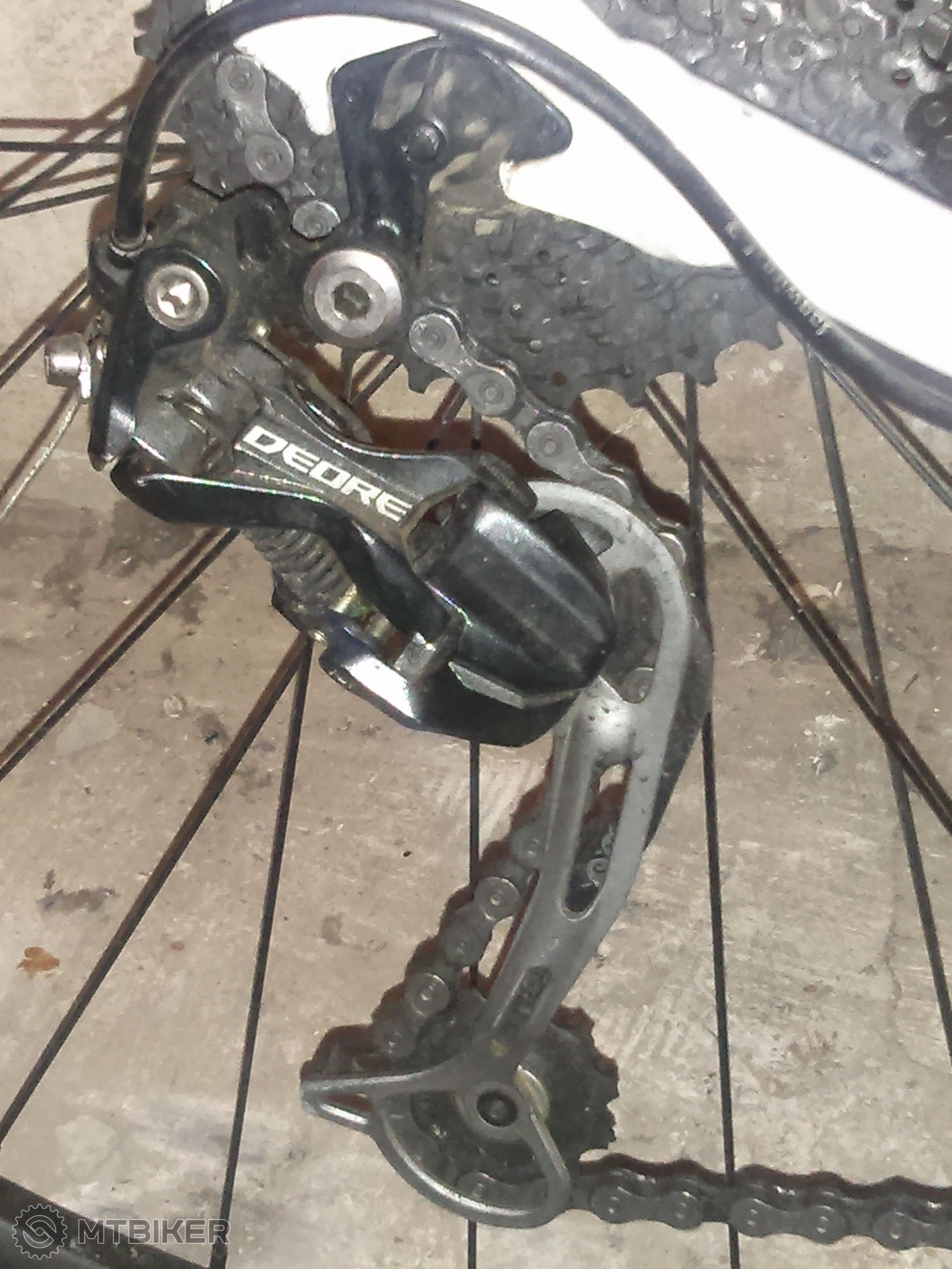

ak máš prehadzovačku deore rd-m591 tak tá je len do 34T, ak máš rd-m592 tak tá môže ísť do 36T. v popise bicykla na nete by si mal nájsť typ prehadzovačky

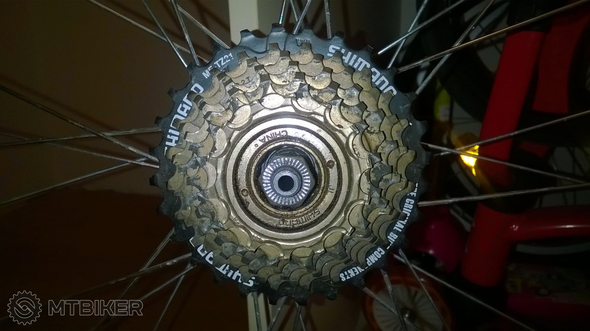

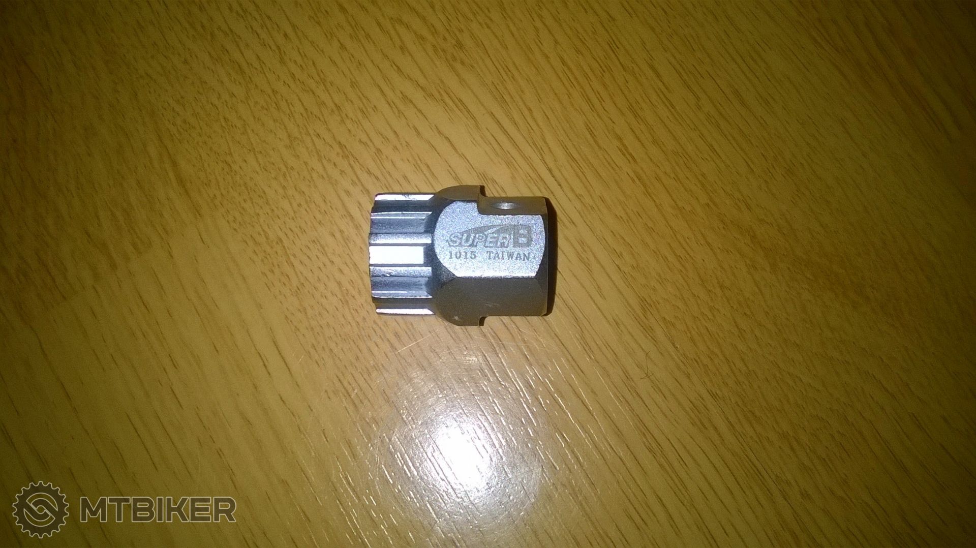

Priživím sa na tejto zeme. Dnes mi praskol špic tak ze idem to vymeniť a ejhla nemôže dať dole kazetu. Ono tam je viac tých klucov ? Vid foto aký mam. Aký teda potrebujem ?
Čo ti tam nejde ten sťahovák nastrčiť?
