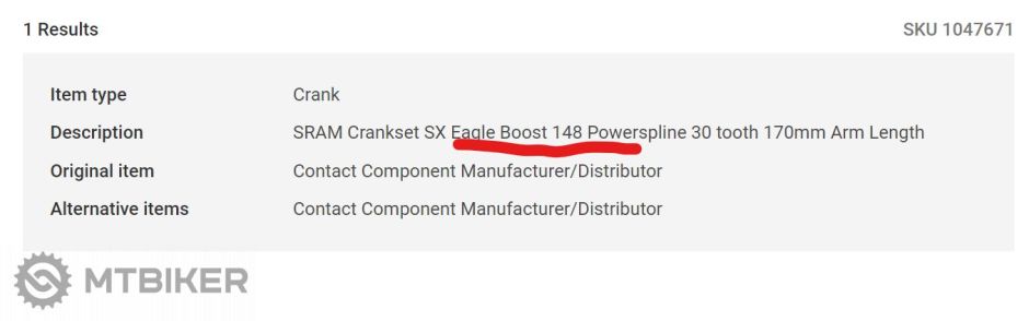

Chcel by som tam dať prevodník 32z alebo 34z lebo presuny po rovine sú strašné pomalé a v kopcoch som nikdy nepotreboval posledné 2 najľahšie prevody. Neviem však čo objednať aby to bolo kompatibilné s mojím bikom. Viete pls niekto poradiť?
keby som to chcel meniť komplet aj s kľukami musím meniť aj náboj?
Prevodník: SRAM SX Eagle, GXP, 30T steel ring, Boost, 175 mm length
Náboj: Truvativ Powerspline, 73 mm, threaded cartridge, 118 mm spindle

a mne sa zdá že tam je 3mm offset prevodník

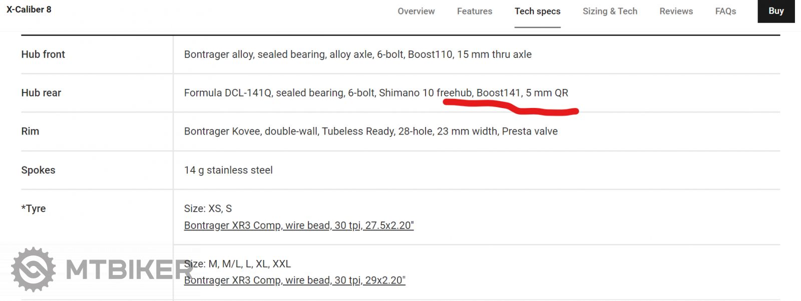

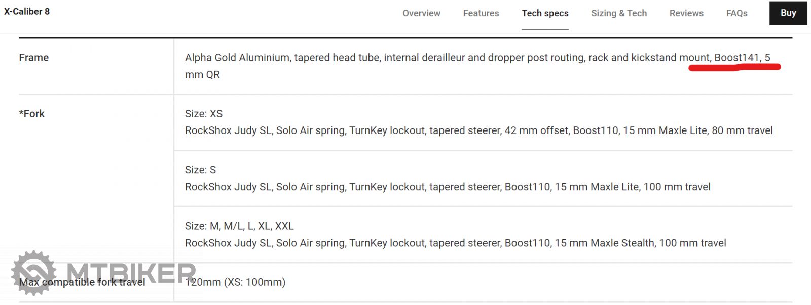

Ale bude
135mm QR a 142 pevna os su neboost
141 mm QR a 148 pevna os su boost
7mm je rozdiel kde pevna os je zasadena do ramu na kazdej strane po 3,5mm voci QR.
Máš pravdu. Dneska som to pozeral z blízka a je tam napísane 3mm offset. Tiež si myslím že prevodník za 80 eur je k SX sade prídrahý. Trošku ešte zjazdím ten čo tam je a potom kúpim nový.
