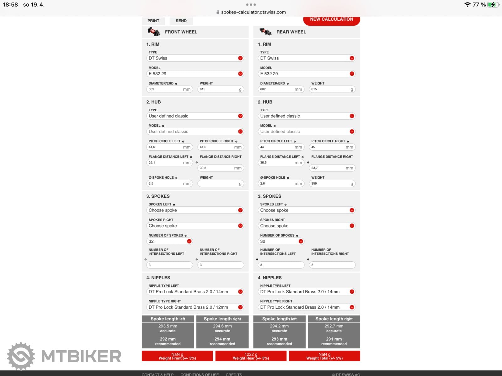

Červeným orámovaním som vyznačil na obrázku, čo potrebujem vedieť, sú to tri veci:
Pitch circle diameter
Flange distance
Ø of spoke hole

Inak kalkulátor DT Swiss mi vypočítal o 1 mm kratší špic a kalkulátor jednastopa na chlp úplne presne ako Sapim
Tak radšej hoci by bol dlhší špic o 1 mm nie ?, to nevadí ?, ako keby som mal brať kratší o 1 mm ?

Vyšlo mi že mi treba 299 mm špice podľa Sapim aj jednastopa na predné koleso.
Flange distance - vzdielenosť prirub od stredu naboja
Tak aj tak mi DT Swiss Calculator dal 295 mm na predné koleso, o kúsok menej oproti tým dvom, počítam s trojitým krížením.

a zadné:
pravá strana (kazeta) - 293 mm ? (to si prípadne porovnám s existujúcimi špicmi)
ľavá strana - 295 mm ?
a 14 mm niple ? (čítal som, že pre tieto ráfiky MAVIC CXP 21 je odporúčaná dĺžka niplov 12mm)
Pozn: DT Swiss kalkulátor mi tiež vypočítal nakoniec 295 mm na predné koleso, len počítal vtedy zle, ak tam bola hodnota s desatinnou čiarkou, to bol priemer diery do ktorého ide špic, v spocalc 2,4 mm, ale či už som to dal do DT kalkulátora ako 2mm, alebo 3mm, výsledok bol rovnaký.
na zadné zoberieš na zadnú stranu buď L = 294 a P = 292 alebo L = 295 a P 293
+- je to jedno v druhej možnosti nemusíš kupovať toľko rozdielnych š*****u. je jedno ktoré z tých ktoré som ti napísal zoberieš! oboje je správne!
