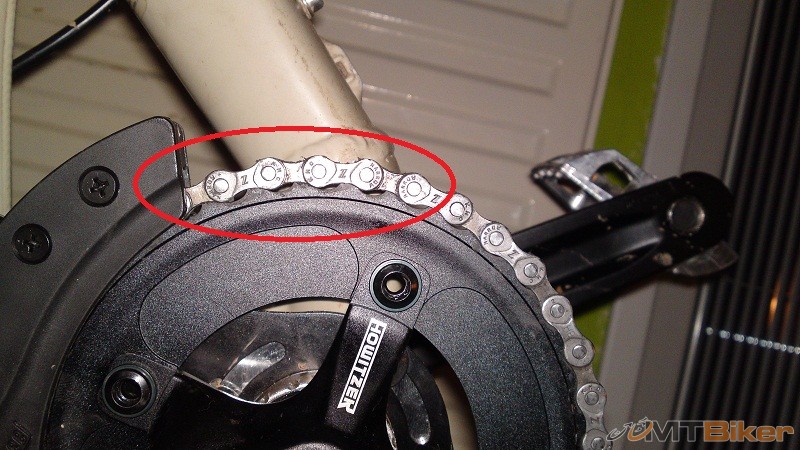

Zdravim. mal som staru kostru a nanej aj staru pilu42-32-22z. teraz mam uz druhu kostru a novu pilu 38z s napinakom. kazeta ostala stara aj s prehadzovackou.a ked sa zapriem do pedalov tak to trochu sem tam praske a neviem ci mam vymenit retaz.pridavam foto ze ako nesedi retaz na pile.lebo si mylsim ze to neni ok.
Tak takto to určite sedieť nemá
Ak mas subleru tak skus s nou odmerat 11 clankov 132,2mm je nova a ak je viac ako 132,9mm (ja som raz mal kludne 134mm a až potom som menil ale namalo by sa to môžeš si dodrať kazetu a prevodníky) podľa mna to bude tou reťazou ale odmeraj a uvidime.
jasne ze podla toho kolko jazdim minule leto to bolo viac .teraz uz robota tak je anto menej casu.len ci sa to da niejako zistit ze tie spice by uz trebalo menit.neviem no ani jeden zatial nepraskol ani niesu pokrivene.
