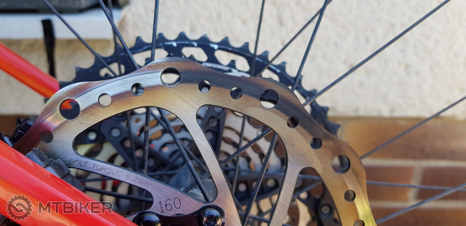

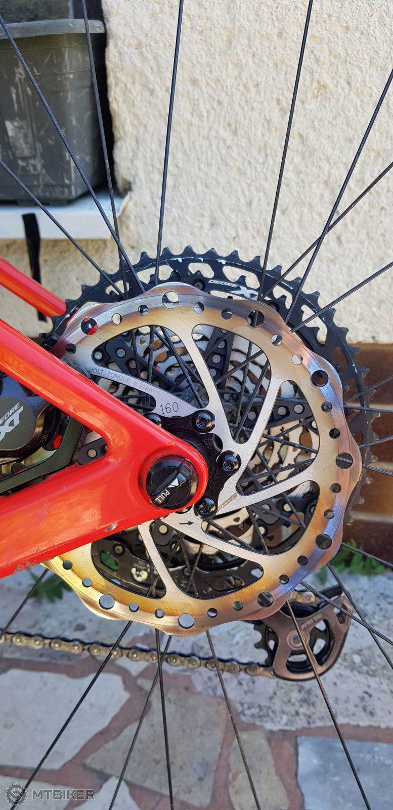

No neviem - ten adaptér moc dobre nieje vidieť. Môže to tak byť, ale v to prípade by stále mal byť ten pásik rovnomerný a nie takýto úzky a potom zase kus tmavý
Veď jasné, že mu to brzdí kus mimo. Má tam úchyt flatmount a treba tam dať adaptér ako má byť. Ale aj keď brzdí len polovica platničiek, tak načo niekto drží brzdu až tak, že dostane kŕče do ruky a takto spáli kotúč? Keď mám zlý účinok zo zadnej brzdy, tak idem viac na prednú a pod kopcom to skontrolujem celé....ale čo už....treba to celé poskladať ako má byť a jemne ísť tú brzdu zľahka niekam na asfalt zabehnúť...jazdiť sa na tom bude dať ďalej - možno akurát vyrovnať kotúč ak tým teplom chytil nejakú deformáciu.
