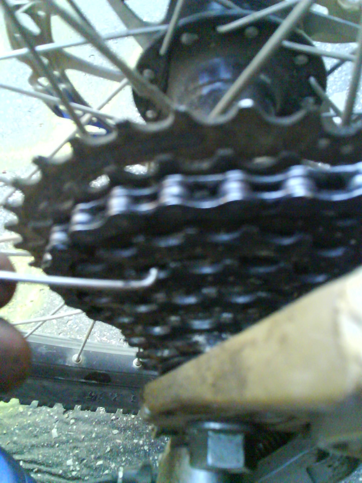

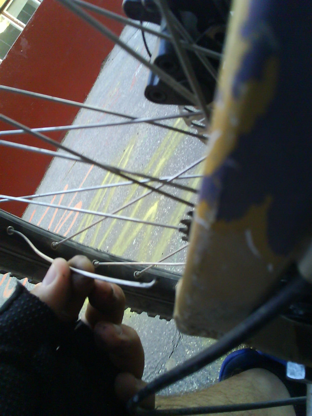

mam problem dnes pekny den vyberem sa na bike a po 30 min.ked som robil bunny hop na obrubnik to nejak nevyslo lebo som siel nejak divne som hodil pardala ale len maleho..ked som nastartoval znova pocul som krasnu vianocnu zvonkohru-problem je vtom ze to bol odlomeny spic teda ani neviem ci je to zlomene len chcem vedet ci sa da na tom jazdit alebo je potrebne to dat do servisu vobec s tym nemam skusenosti ani som nikdy nemenil spice ani nic...prikladam foto
Áno, je to zlomená š***** (odtrhnutá hlavička).
Áno, keďže je to na strane kazety a nemáš skúsenosti, musíš zájsť do servisu - naúčtujú ti zhodenie a nahodenie kazety, novú š***** a vycentrovanie kolesa.
Áno, dá sa na tom jazdiť, pokiaľ ti koleso veľmi nehádze a guma netrie o zadnú stavbu.
Reťaz si kedy naposledy čistil a olejoval? Na zvyšok bicykla sa radšej ani nepýtam...
no to bol bunny ako bunny...divim sa aj ja lebo vydrzal uz aj ine skoky a to bolo surovo na beton ale co uz kram jeden...retaz som cistil asi pred týzdnom ale bol som v lese zobral som trochu bláta...uz to vyzera ale lepsie...neviete niekto kolko to asi bude cele stat?
radsej to odnes do servisu , predtym aspon daj dole plast aby si neuctovali i to , to by si mal zvladnut : )

tak teoreticky by ani netrebalo ak je nipel v poriadku
obutie a vyzutie (ak je nutne) : 50 sk
centrovanie : 140 sk
ceny su orientačne
