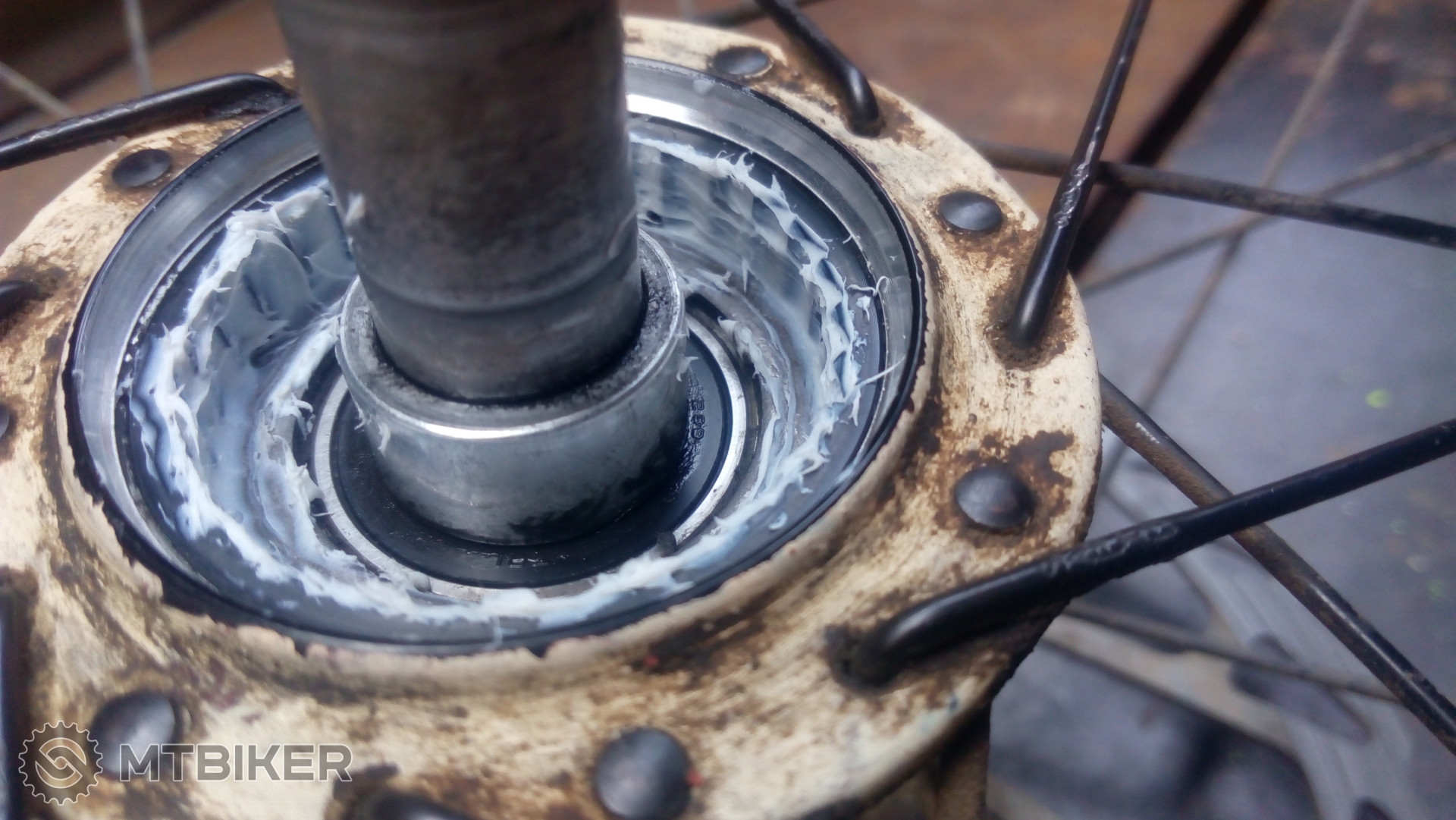

Na biku mi to vadí, preto skúšam rôzne triky: vazelina (ticho vydržalo do 100km)

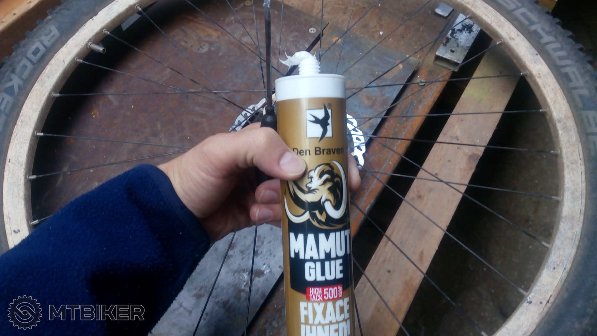

lepidlo mamut, nechal som ho schnúť 3 hodiny (ticho vydržalo 2krat dlhšie)
teraz to začína zasa otravovať, plánujem nechať mamuta uschnúť celkom.
