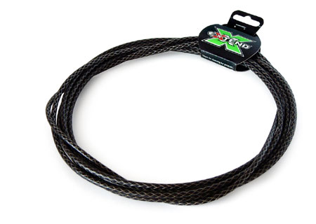

Hanbím sa sám za seba ale už mám bowdeny druhú sezónu a je to na niektorých miestach vidieť (chválabohu ešte nie cítiť) som lajdák ale sľubujem , že ich už budúci týždeň vymením. Tie EXTENDy sa mi celkom pozdávajú SĽUBUJEM , ŽE PRELANKUJEM

Tak , už som kúpil. Komplet prelankovanie + bowdeny + koncovky bowdenov + koncovky na lanká ma vyšli 5,21 € mám V-Brake 1meter toho bowdenu od EXTEND (carbonová imitácia) stojí 1,33 €
prave som kupil 5 metrov toho extend bowdenu za 3€ zajtra ho idem nahodit uvidim ako to bude vyzerat
No , to je o dosť lepšia cena ako moja Asi ma trošku oje.ali Na biku ich ešte nemám - vonku v tej kose sa mi to nechce robiť a do vnútra zablatený bike nemôžem doniesť a kdže je vonku hnusne , tak ani umyť bike sa mi nechce
