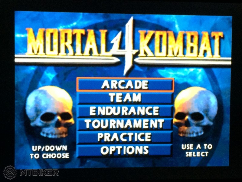

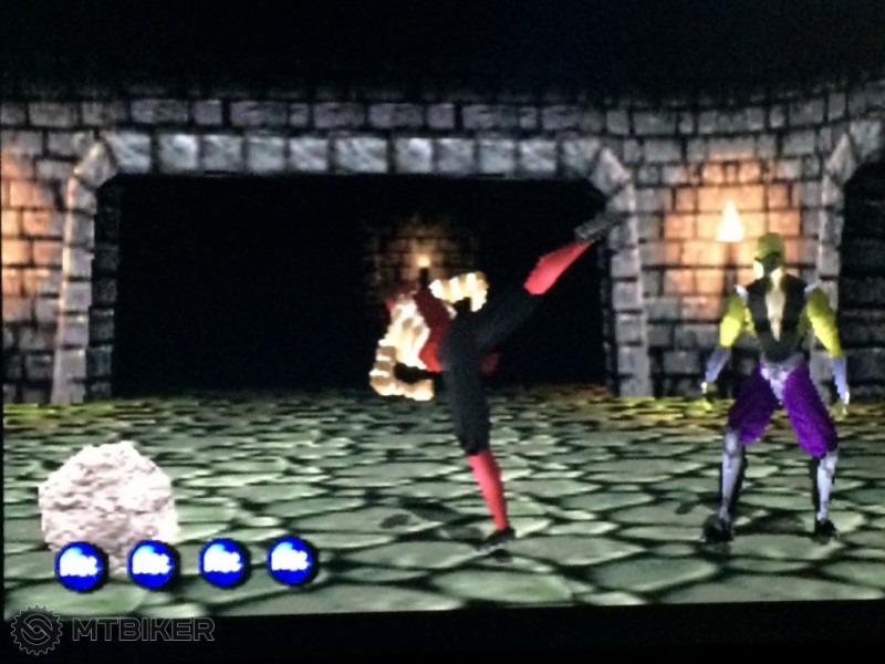

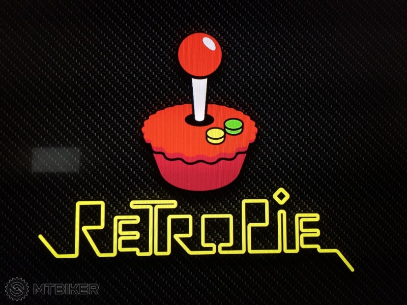

Ako herná konzola ale funguje super. Na skúšku som nainštaloval RetroPie a požičal som od kamoša Logitech gamepad. Zatiaľ som stiahol len nejaký archív s hrami pre N64, šlape to :D
Mám Raspberry 3.
rp1.JPG 204.87 KiB Otvoriť v novom okne thumb_up0thumb_down
rp2.JPG 102.6 KiB Otvoriť v novom okne thumb_up0thumb_down
rp3.JPG 181.05 KiB Otvoriť v novom okne thumb_up0thumb_down
rp4.JPG 149.62 KiB Otvoriť v novom okne thumb_up0thumb_down
