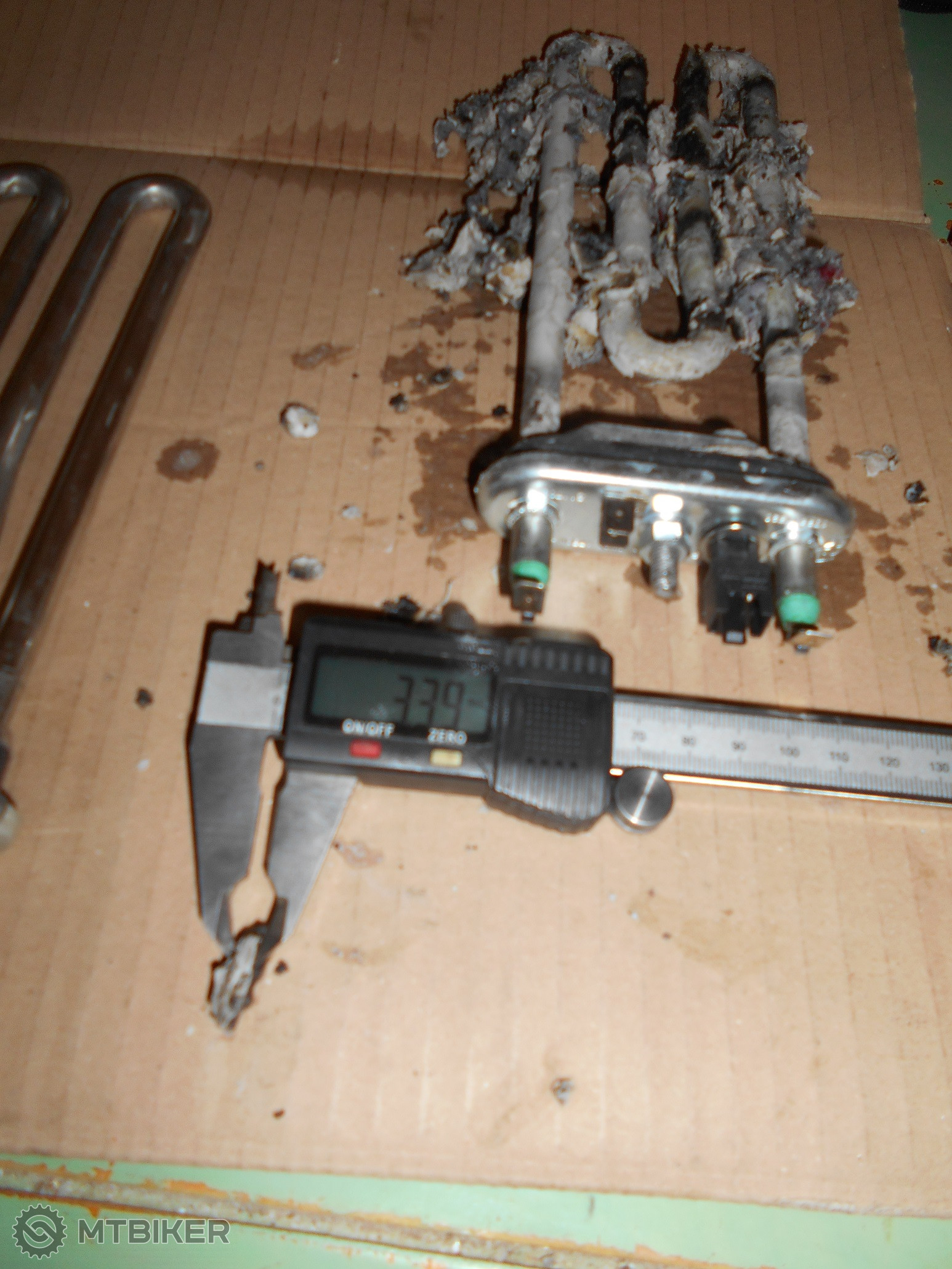

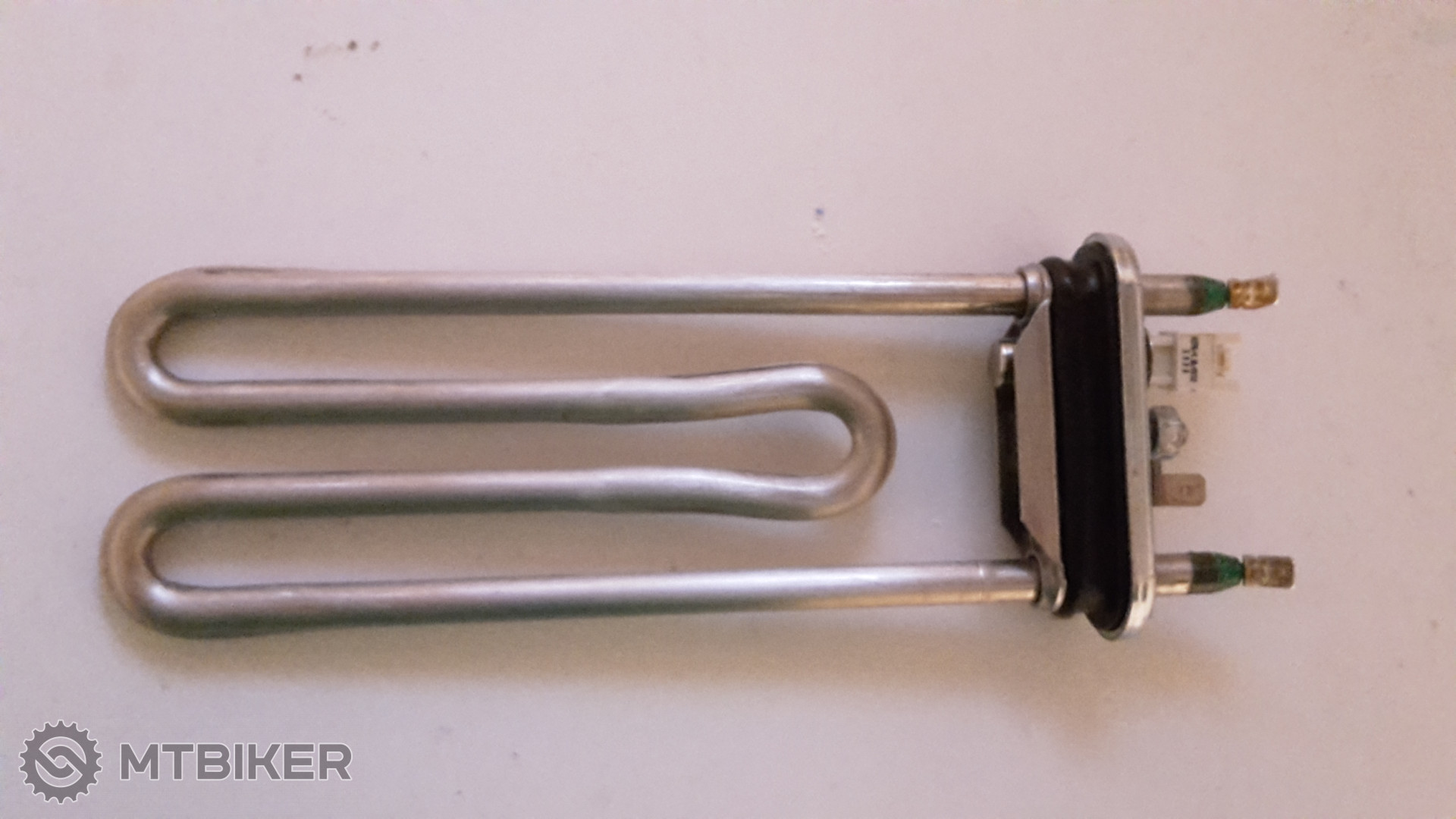

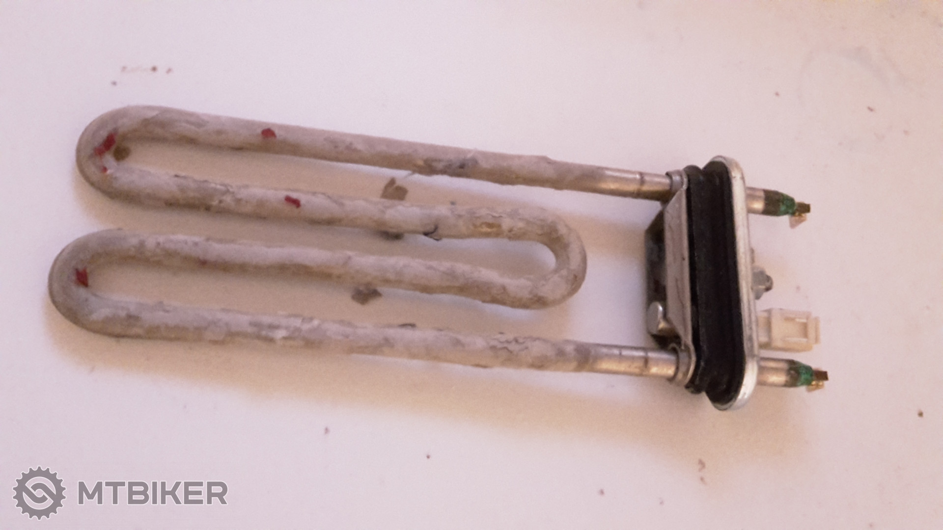

Trnavska tvrda voda ohriavacie teleso pracky pekne likviduje. 5 rocna pracka (silne vytazena, ale nie na vysokych teplotach) a uz je v nej tretie. Vydrz cca. 2 roky, prvu vymenu som este tesne stihol v zaruke.
Dnes som ho preto po 10mesiacoch od montaze vybral a preventivne mechanicky vycistil. Stav na obrazkoch.

Nahodou som dnes narazil v mojom foto archive na foto toho prepaleneho z minuleho roka.
Ako píšeš v prvom príspevku, keď je po 10 mesiacoch špirála v takom stave, tak tam naozaj najviac pomôže to, čo si urobil - preventívne vybrať a vyčistiť. Píšeš aj o praní na nízkych teplotách. Raz za čas je dobré využiť aj programy s vyššou teplotou. Často aviváže tvoria hnusný mastný povlak, ktorý sa všade lepí a môže spôsobiť smrad z práčky. Aj na to pomáhajú vyššie teploty.
