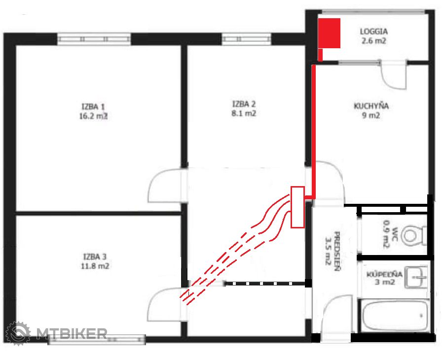

Zalezi aku znacku, tak ako pri bikoch Hlavne si ju daj namontovat tak (ak mas moznost), aby fukalo do co najmenej frekventovaneho priestoru - napr. do chodby a odtial uz vychladis bez problemov cely dom/byt a v izbach sa da fungovat, nie aby ti fukalo na krk.
No budu asi dve verzie. Jedna s velkou vnutornou na cely byt a hlavne aby to z obyvacky dofuklo do spalne kde to najviac potrebujem a druha komplikovanejsia s 2 jednotkami ale to tahanie trubiek a list sa mi velmi nepaci lebo to bude velmi vidno a skarede.
Znacka by mala byt Daikin.
Nezabudni sa spytat na udrzbu. Podaktore firmy podmienuju predlzenu zaruku tym, ze kazdy rok si budes objednavat "udrzbovy servis", co moze byt aj dalsie kilecko (rocne)
je to kontakt cez znameho, byvaleho kolegu ktori to s nimi chvilu robil takze vsetko sa da s nimi rozumne dohodnut ale zatial sme mali len prvotnu obhliadku aby som preveril co a ako je vlastne mozne v tomto byte.
predbezne vidim ako najrealnejsi variant s jednou velkou jednotkou

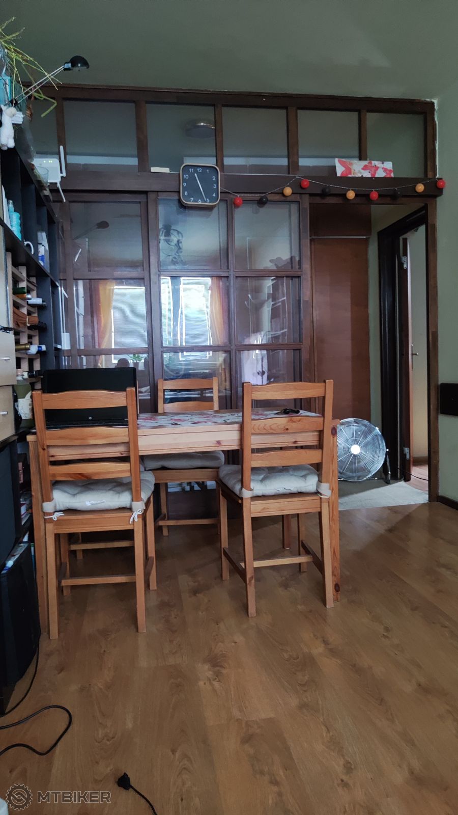

teoreticky uvazujem nad odstranenim tej tenkej "steny" v izbe 2 nakolko je vlastne uplne zbytocna a je to len dreveny ram so sklennymi tabulami a posuvnymi dverami ktore sme zatial asi nikdy nepotrebovali zavriet.
My mame podobnu dispoziciu, 2,5kW Ťamťung klimu na zaciatku tej strednej izby pri okne a ked je vsetko zavrete, v pohode vychladi cely byt.
Tu tenku stenu by som tiez dal dolu.
trosku budem musiet prerobit dispoziciu na balkone lebo chcem tam zachovat stropny susiak ale neviem ci sa tam zmesti vonkajsia jednotka vedla neho alebo bude treba kratsi kupit.
Ta "stena" je tak trocha dekor tak zatial vaham lebo neviem ako to bude potom vyzerat. Navyse je aj vyskovy rozdiel v podlahach a bude tam schod asi 5cm
