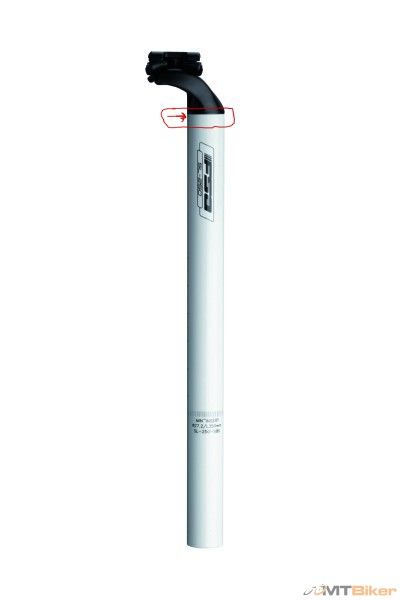

Dnes sa mi zacala sedlovka v spoji tocit a tak som ju vytiahol. Bolo to vlhke (od minulej soboty - lejak) a je v tom nejaka biela pasta....asi tmel, ktorym to bolo zlepene. Evidentne ta vlhkost rozpustila ten lepeny spoj. Prosim o radu, ake lepidlo na hlinik pouzit. Pocul som o Loctite, 2-zlozkove pre automobilovy priemysel, avsak na stranke maju vela druhov.
Kto ma skusenosti s lepenim hlinika tak, aby to bolo pevne v spoji - nemusim vysvetlovat ake narazy sedlovka dostava.
Dakujem za rady.
Prikladam foto. Zavit tam nie je, drazka sluzila na uchytenie sa tmelu.
Dakujem, vyskusam to.

reklamaciu sa mi nechce riesit, pretoze neviem kde mam doklad o kupe a pod. Taktiez mam dojem, ze ta sedlovka bola lepena akosi fusersky, tak je dost mozne, ze uz bola raz reklamovana. Biely nastrek je velmi amatersky a ten spoj nebol vobec vodeodolny, takze......neverim, ze by vo vyrobe fixovali diely takym shit tmelom/lepidlom
tak to je riadna hrca.
Uz som bol kupit toho Bisona. Vylestil, vyhlbil drazku, odmastil a sup a teraz to musi 24 hodin tvrdnut.
Uz som zistil preco je to povolene - tatiz pri nastreku sedlovky im zastrekla biela farba dovnutra a lepene to bolo na farbu. Ta farba sa uvolnila a tym padom aj cely spoj. Ja som to lepil teraz na cisty hlinik, tak snad to bude drzat.

ta rurka by nemala boliet, ak sa to uvolni tak sa bude len pretacat sedlo do stran.
Mozno by nebolo zle tam supnut jeden nit, no neviem ci by to prave neoslabilo material.
By som si už toto doma nekutil a neopravoval. Riť a črevá treba mať v poriadku! Ale ak sa na to predsa dáš tak ako tu už niekto spomenul radšej by som to pre istotu zafixoval nitom alebo šróbičkom. hehe

ja som tam este riadne nalial taky veniec okolo tej hrany vsunuteho dielu.....teraz je to urcite 20x pevnejsie zalepene ako z vyroby Vyrobca toho lepidla uvadza odolnost v tahu 130kg/cm2....takze podla plochy lepenia (5x2,8) by to malo odolat sile 1800kg
