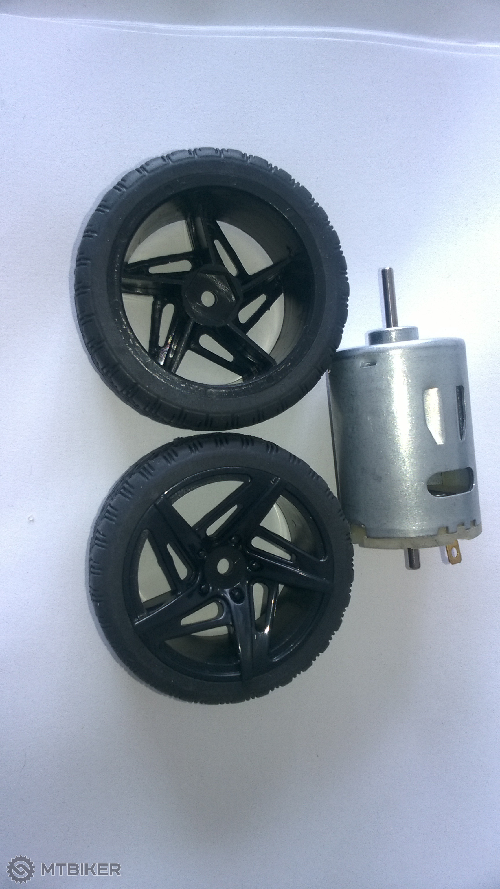

Viete mi prosim poradit? Kupil som z ali kolieska a motorceky, ze si spravim jednoduche auticko. Neviem ako ich mam spojit dokopy. Som cakal, ze pojdem do modelarskeho obchodu, daju mi dajaku redukciu... no nic nepasovalo.
Koleso ma dierku M4, maticka je M8. Z motora ide oska 2mm. Rad by som dal medzi motor a koliesko prevod, nieco medzi 1:5 az 1:10 ako sa zadari. Ale ked som videl ceny za pastorky tak asi to prezijem aj s pevnym prevodom. Kazde koleso ma svoj motor, cize diferencial bude elektronicky.
Ked nic nevymyslime, zlepim to lakom na vlasy. Nic lepsie mi zatial nenapadlo.
v modelarskom obchode unasac na vrtulu, vnutorny otvor ako ma oska motorceka. (v pripade nudze mozes na osku dat zmrstovacku, trubicku z naplne do pera atd.) Na unasac das koleso namiesto vrtule, dotiahnutim sa to cele fixne na oske. Samozrejme cele dost prasacina, ale mohlo.by to fungovat
Ak to ma byt nejaky roboticky a podobne projekt, ktory bude jazdit po dlazke, pri vhodnom upevneni tych motorov by to chvilu mohlo fungovat.
Riesnie s dvomi poloosami fixovanymi v lozisckach, motormi rovnobezne s nimi a prevodom cez ozubene kolesa alebo gumove remienky asi nechces riesit, co ?
BTW v sufliku pre letecke modely vies najst ak pekne prevodovky, ktore sa nasuvaju na motorcek a na vystup opat unasac na vrtulu
Najradsej by som to riesil tak, ze kolieska by boli na svojich poloosiach na loziskach a prevod na motory. Ale ked za 10z pastorok zahlasil 6€ (na 2 kolieska potrebujem 4 pastorky, na 3 auta 12ks) tak som si to radsej rozmyslel. Chcem z toho auticko na jazdenie po ulici pre malych bratrancov nech sa mozu pretekat. Kolieska su 1:10, a motory maju 18000 otacok, cize prevod by bol velmi vitany
https://www.peckamodel.sk/604700-unasec-m2
