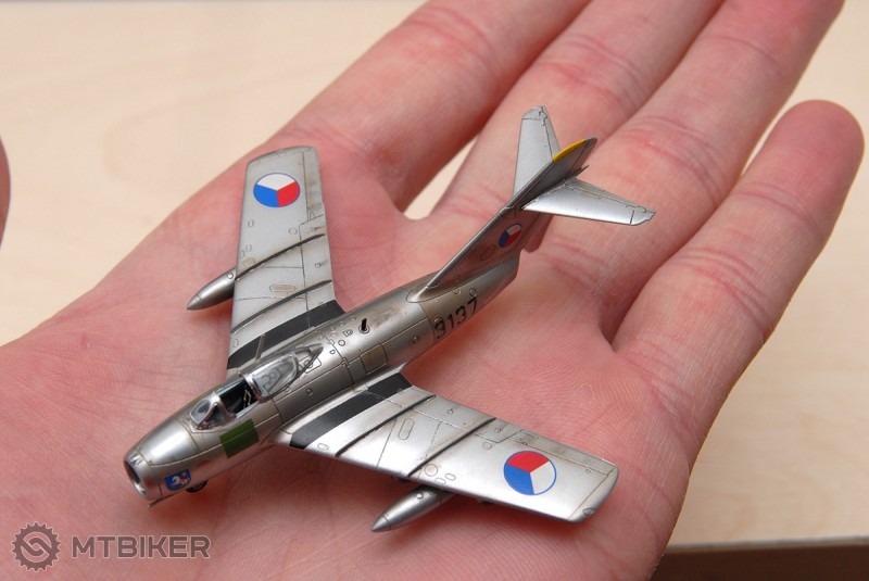

A duhý drobec do zbierky Mig-15bisSB, Eduard 1/144
Príloha:
DSC_9849-1200.jpg 161.56 KiB thumb_up0thumb_down
29.02.2016 - 21:54:20
014
paráda, tieto prťavé modely sa mi vždy páčili :D
