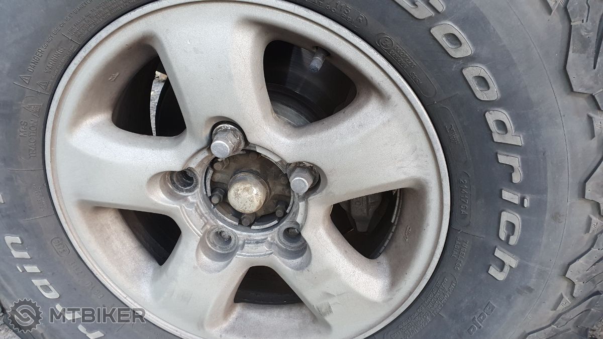

Btw. zahada je vyriesena, pred mesiacom autorizovany servis vykonal okrem prezutia aj vymenu capov na prednej naprave a zabudol urobit geometriu (sice tvrdia, ze robili ale protokol sa stratil). Kks tu islo o zivot...

Ako nič, keď najazdí veľa... Ja som tiež nechápal a na vlastné oči som videl na nových, pol roka jazdených gumách drôty na vonkajšej strane a na vnútornej v pohode. Geometria ukázala prílišnú zbiehavosť a nejaký minimálny odklon.
Dudo to bol môj tajný tip. Niečo s ramenami, tyčami riadenia ap. Lebo takéto rozhodenie vyžaduje veľký zásah. Keď mi menil niečo vpredu mechanik hovoril, že rovno na geometriu, nastavil podľa nejakej sroby by oko, ale ta jazda bola mordor. A to sa ešte snažil
Ja som pred x rokmi na cca 1500km dlhej trase odrovnal pneu na zadnej (!!!!) naprave ( viacprvkove zavesenie a sli sme dost nalozeny)
Nechapal som, ako je mozne zjazdit do mrtva vnutorne hrany pneumatik. Keby nam hocktora buchla na dialnici, tak to tu dnes zrejme nepisem.
Keby boli tie autorizaky co k comu, pekne odpocitaju pocet otacok pri odkrucani capu a na geometrii mozu usetrit!
Ved to bolo polozartom, samozrejme, ze to nie je stopercentna nahrada (trosku neskor zaberie zavit a zacnes pocitat, cap moze mat toleranciu...). Ale ozaj sa tak vies nevzdialit idealnemu vysledku dostatocne na to, aby to nedopadlo ako s onym Volvom. Na domacu vymenu s tym, ze o par dni na tu geometriu zbehnes, je to ok.
Sice som zvycajne kludny,ale po takejto (ne)odbornej praci autorizovaneho servisu by som pri pozadovani nahrady/odskodneho urcite patricne zvysil hlas.

Zoidberg tak nejak to robi mechanik, ked ma stym rovno posiela na geometriu. Ale aby som ho len nechvalil, obuvali sme zimne na diskoch, zakecali sme sa, momentak ostal na svojom mieste a ja po 50km som pocitil stredovek. Sroby som mal nastastie vsetky, ale 2-3 pootocenia a odleteli by na kazdom kolese. Tak som ho patricne zebal, teraz obchadzame auto s momentakom dvakrat, obaja
