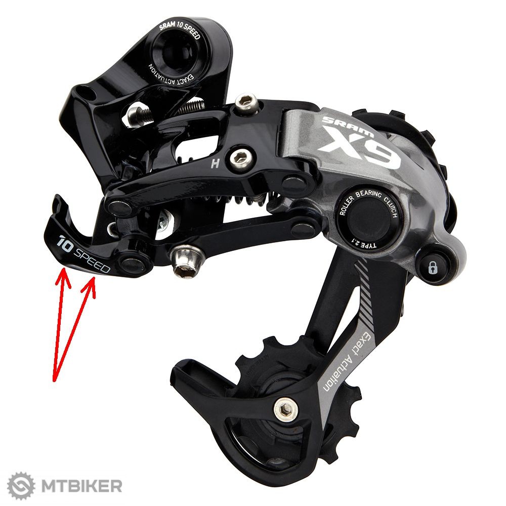

Trošku to odľahčím a poprosím o malú pomoc: na novom bajku mám menič Sram X.9 Type 2 (10speed). Od začiatku augusta, kedy som bike kúpil po teraz (cca 3,5 mesiaca = 1500km v mojom prípade) sa mi už 2x natrhlo/rozstrapkalo lanko v mieste označenom na obrázku. Má s týmto meničom niekto podobnú skúsenosť?
Možno blbá otázka, ale máš správne založené lanko ?! Všetko je možné. Mám túto prehadzovačku už 3 rok, ale nespozoroval som takúto anomáliu (žeby trhalo, strapkalo lanko) Práve pred nedávnom som ju mal nakompletku rozobranú, už som myslel že umrela, tak som jej doprial vazelíny a behá ako nová. Sem tam vakel (vôľa)nemá vplyv na prehadzovanie.
Keby niekto servisoval možno mu pomôže odkaz http://www.mtbiking.com.au/workshop/sram-type-2-derailleur-overhaul
Mne sa na X0 ci X9 podarilo ako "odbornikovi" to lanko po servise nedat cez to vodiace ocko ale vonkom iba do toho vodiaceho zliabku / zarezu. Jazdil som tak niekolko tyzdnov a mozno i mesiacov az som sa parkrat zacudoval preco lanko obcas vypadne. Potom som nahodou nasiel korenovu pricinu. Holt ale to som asi jediny 'expert' co take nieco dokaze :]
