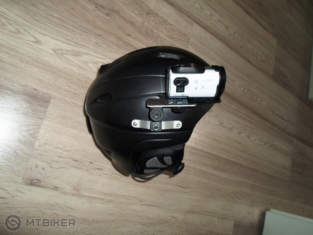

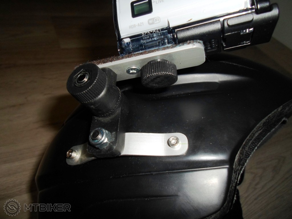

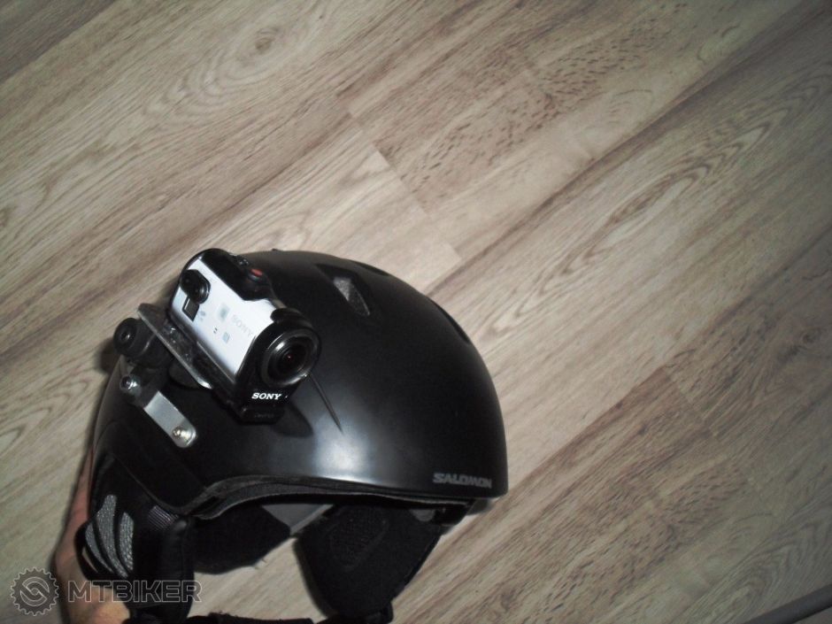

Nechce sa mi zháňať držiaky na kameru, sú drahé a vonku je hnusne, hrabem sa vo veciach, tak som začal kombinovať nepoužité držiaky na odrazky, blatníky. Jediný problém je so šróbom, (má prudšie stúpanie witworth závit)- treba očesať staré statívy atd. Výsledok na lyžiarskej prilbe, a ďalšie si pripravujem na bike.
OMFG, vrtat zelezne sroby do prilby ? Nepomylil si si nahodou jej funkciu ???
Tie plastove drziaky su preto z plastu, aby sa pri pade ulomili a neohrozili ta. Cela univerzalna sada z ciny ta vyjde na par drobnych, len ich tam nalepis a nemusis nicit prilbu
