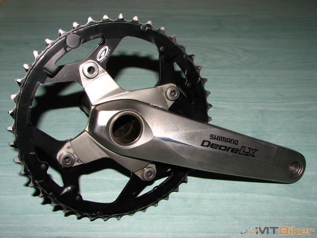

To aj mne preložil google, no nemám šajn, ako je to možné... Však je, ak dobre vidím, na tom istom mieste, ako keď som ju (veľká) tam nahodil bez toho bazmeku.
Jedine že by sa to tým adaptérom oddialilo o pár mm od biku, čiže veľká nebude na mieste strednej, ale o tých xy mm od osi stroja.
mne sa zda ze bude presne v zakryte s tymi vystupkami na ktore sa originalne pila montuje, cize medzi krajnymi polohami stredna pila-velka pila, co prida par mm
Tak to by bola teda "pomoc", keby sa posunula dovnútra. Lebo:
- zhodíš 22, 32, 44
- 22 a 32 do koša alebo na poličku/do šuplíka
- 29 na miesto 22
- 44 na miesto 32
- miesto 44 je prázdne alebo tam montuješ danú "vec"
Posledný bod je mi nejasný, a to či to na fotke nevidím a veľká sa vďaka tomu adaptéru posunie o pár cenných mm od osi biku (čiže VON) alebo príde veľká píla na rovnakú pozíciu s pozíciou veľkej pri nepoužití adaptéru (v tom prípade mi jeho zmysel uniká...).
no placky si tam daj ake chces..
velka placka by mala byt uchytena z vonkajsej strany pavuka presne tam ako je cierny srob, teraz je vsak na jej mieste dany "vylepsovak" a velka placka je chytena cervenym srobom z vnutornej strany vylepsovaku. t.j. je v podstate v rovnakej rovine ako pavuk kluk na ktorom bola povodne velka placka uchytena.. cize sa mi posunula o svoju hrubku dovnutra-smerom k ramu..
tak robia to snad preto, ze sa velky prevodnik na mieste strednej pily nemusi mat rad so zadnou vidlicou ramu ci? a keby bol na mieste najvacsieho asi by indexovanie presmykaca bolo k nicomu ked tam je ten adapter mozno sa da presmykac este zazrakom nejak vyladit aby to radilo
Ja princípu rozumiem, no z fotky mi nepríde, že je veľká na inom mieste, ako keď ju namontujem namiesto strednej. Nevidím tam rozdiel. Preto mi ostáva stále záhadou, o čo ide. Asi to budem musieť časom otestovať...
to snáď nemyslíš vážne, že nevidíš rozdiel...veď pri tej vychytávke, je prevodník uchytený v jednej rovine s pavúkom kľuky a v tvojom prípade z jeho vnútornej strany...tým je ten prevodník na vychytávke cca 2 mm ďalej od rámu ...kapišto?
- zhodíš 22, 32, 44
- 29 na miesto 22
- 44 na miesto 32
alebo ako?
