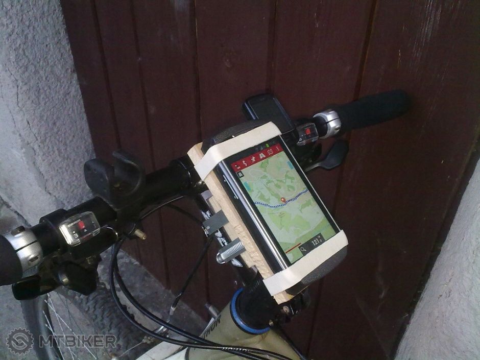

Tak tu je môj držiak, ktorý súťaž krásy nevyhrá Chcel som ho spraviť pevný, čo mi asi vyšlo lebo som zaň bike aj nosil a ono nič. Ešte ho troška zaoblím pilníkom a nastriekam, nech to nejako vyzerá.
- vrch: plávajúca podlaha
- spodok: niečo tvrdé z kopy dreva na kúrenie, podľa tatka asi javor
- 2 sťahovačky (40-60mm) a 6 skrutiek (4cm): cca 1€
- gumy pod sťahovačky, spodok a pod mobil: vyrezané z traktorovej duše - tie dve biele gumy: z takej "hadice" čo sa z nej v baliarni nasekajú gumičky. Suvenír z brigády
- mobil: Samsung Galaxy Xcover 2. Príšerný fón, ale je vodotesný a má hardvérové tlačidlá pod displejom čo sa dajú stlačiť aj cez tú bielu gumu
- nákres v najmocnejšom nástroji Windowsu
Predstavec som si z biku zhodil a dal do zveráka aby sa mi ľahšie priťahovali sťahovačky, ale keď som ho chcel dať späť na bike tak ejhľa problém, nemohol som pritiahnuť skrutku v hlavku Tak ešte vyvŕtať jednu dieru aby bolo kade prestrčiť inbusák.
