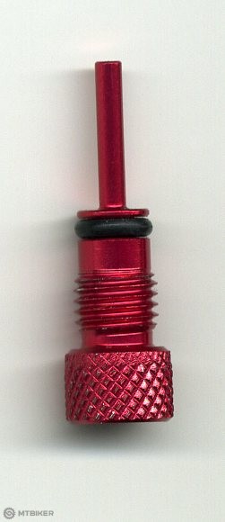

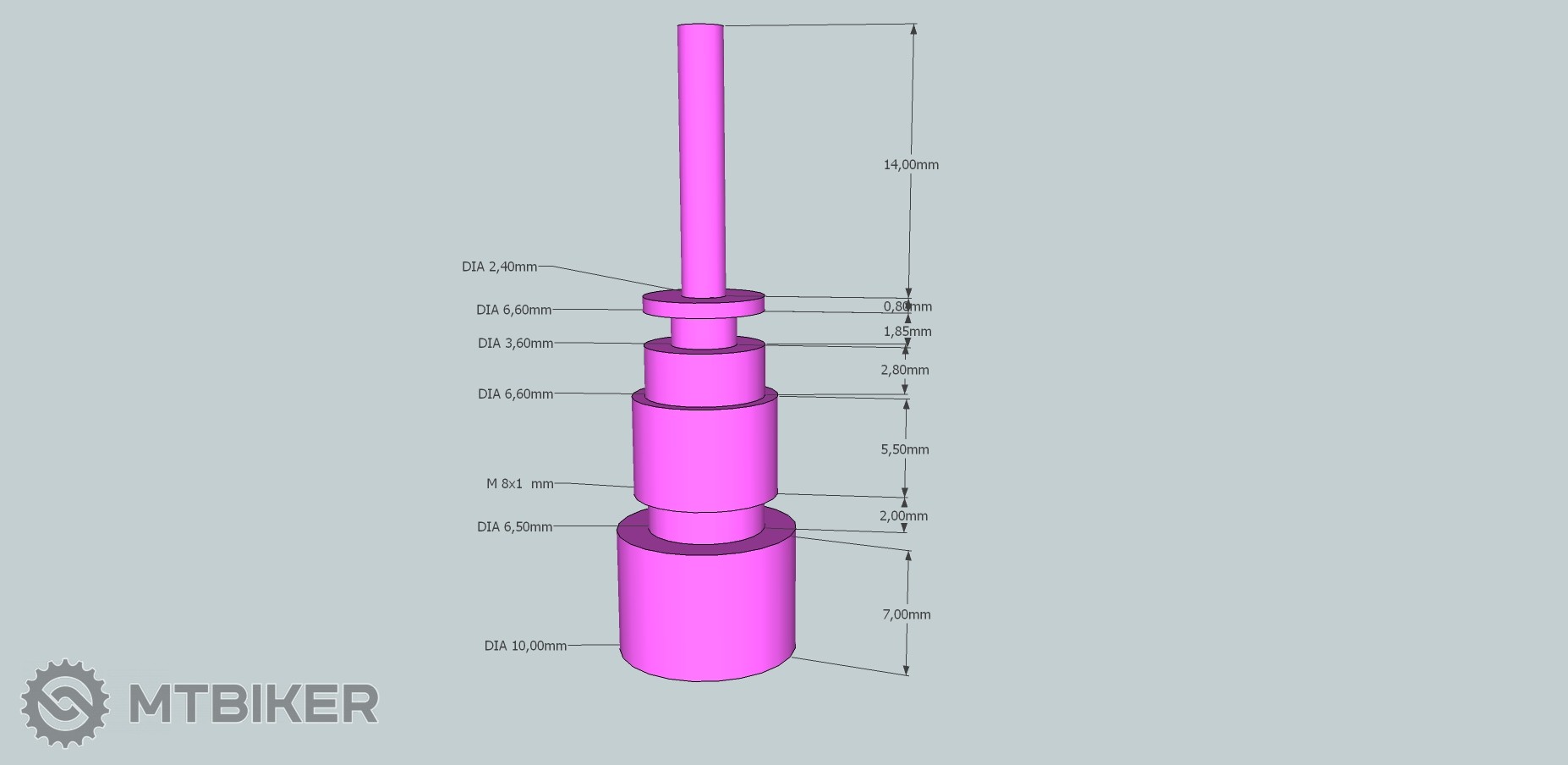

Ak nie, tak som som ju pomeral a spravil škicu. Tie kóty mi trochu tancujú, tak sorry, hádam sa z toho vysomáriš.
Najprv k závitu. Podľa môjko merania je to jemný závit M8, to jest M8x1mm (normálny má stúpanie 1,25mm). Preto by na výrobu bolo vhodné kúpiť skrutku s takýmto jemným závitom a potom ju upraviť na sústruhu.
K O krúžku. Guma sa horšie meria. Povedal by som, že je tam krúžok 3,6x1,8mm prípadne 3,6x1,7mm. Kukol som na stránky Afinis a tam je najbližšie 3,68x1,78.
http://eshop.afinis.sk/produkt/okr--3-68x-1-78--/
Inde som nehľadal.
Vonkajší priemer nasadeného O krúžku som nameral 7,1mm
[url]http://www.fabory.com/sk/Spojovací-materiál/Produkty-s-vnútorným-šesťhranom/Skrutky-s-vnútorným-šesťhranom/Skrutky-s-vnútorným-šesťhranom/Skrutky-s-vnútorným-šesťhranom-valcovou-hlavou-DIN-912-metrické-jemné/07040-080-035/p/07040080035[/url]
alebo toto [url]http://www.fabory.com/sk/Spojovací-materiál/Skrutky/Šesťhranné-skrutky/S-plným-závitom-metrické/Skrutky-so-šesťhrannou-hlavou-ISO8676/01070-080-040/p/01070080040[/url]
