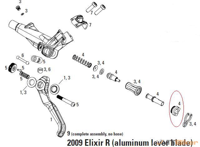

Paka prednej brzdy Avid Elixir R zacala blbnut ani som si nevsimol kedy mozno sa to dialo postupne mozno pri dakom pade ....
Jednoducho mi pada od rajdov smerom dopredu na zadnej to ide tiez ale najprv tam nieco cvakne az potom to ide slabou silou oddialit ale na prednej staci ze prejdem po nejakom terene a brzda ak na nej nemam ukazovak sa oddiali az tak ze ked potrebujem nahodou zabrzdit nedociahnem na nu...
Nie ze by sa mi to stavalo pretoze ukazovaky mam na brzdach v zjazde stale...
Pritom brzdi super a nieje s nou ziadny iny problem, ale rad by som to vyriesil ... ako?
Jazdit sa da ale ta packa ti bude vypadavat. V spravnej polohe ju drzi ten plastovy diel z ktoreho sa pravdepodobne ulomil taky hacik. Predava sa to ako samostany diel, katalogove čislo 11.5015.025.000 Elixir Lever Internals Kit, Qty 1
