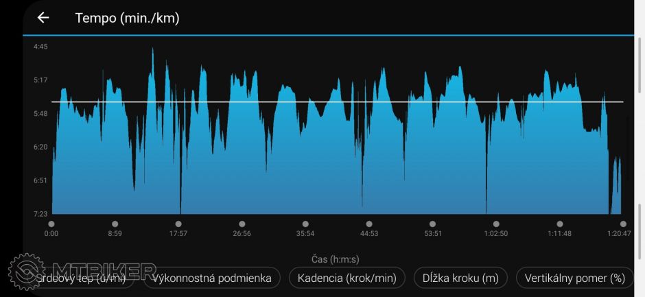

Tak už viem prečo mi tak lieta tempo. Ja som si vždy mysle, že smart je lepšie ako 1s. Mám už tretie 245 a až na tých posledných to občas lieta ako blázon.

Akurat som prekonvertovat fit do csv garminackym nastrojom a je to o dost horsie ako som si myslel - hodnoty snimacov sa zapisuju len pri zapise polohy, takze ak sa vynecha kopec bodov, strati sa vela udajov zo snimacov. Smart je uplny hnoj.
