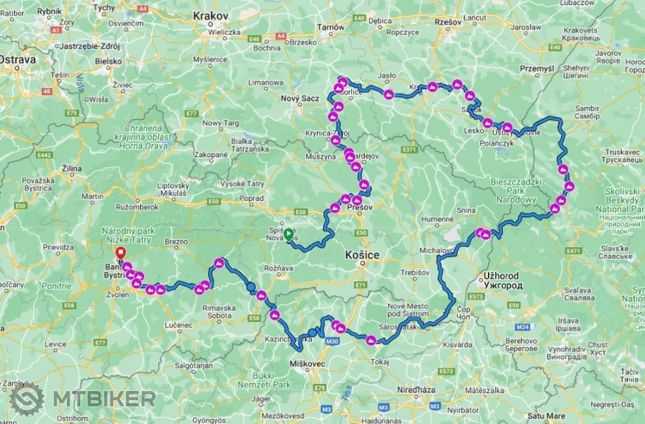

planujem si na zajtra vylet, pojdem vlakom a vratim sa na cestaku. Skusim dat start Nalepkovo, ciel BB a vyplulo mi toto
ocakaval by som nieco menej narocne...
